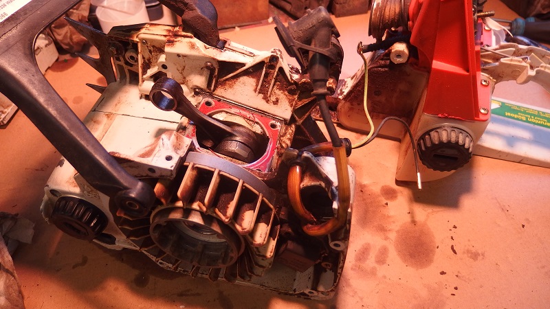

Danke ich hab noch die Husqvarna.
Blöd ist halt weil mit der 038 mit 50er Schwert kann man auch dicke Bäume bearbeiten weil Leistung hat sie und der Eder Trogfräser passt auch drauf.
Egal, ich wart jetzt was die Firma sagt, war ja ein Arbeitsunfall...

Passen da eventuell Teile von der 041? Du weißt ja ... die gäbe es geschenkt ...
Siehe PN

Die Spuren am Kolben sehen nach altem Anriss und Restgewaltbruch aus. Wahrscheinlich also ein Standschaden :lol: Scherz, nein, Ermüdungsbruch, oder nach altem Klemmer angebrochen.
Oder durch übermäßiges Tuning, wie bei der Puch :weg:
Beiträge: 18400
Beitragvon Lindi » Mi 01 Mär, 2023 07:53
Ach ja, :popcorn:, ich bin für reparieren. Ist ja noch nicht alt , das gute Stück :-)

KNEPTA hat geschrieben:Ich werd mal die Kurbelwelle entnehmen und das obere und untere nadelgelagerte Pleuellager beäugen...
Zylinder und Kolben gibt es ja im Nachbau.

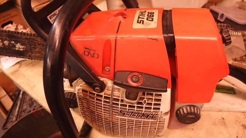

wir haben vor kurzem unsere Stihl 066 auch (zum zweiten Mal) hergerichtet.
Nach 20 Jahren und einem (oder mehreren?) Anreibern, war der Kolben fertig. Also neues Nachbau- Kolben Zylinder Set drauf und ein neues Kolbenbolzenlager, auch nicht original, sondern vom Lagerspezi.
Nach ca. 30min schneiden wars wieder vorbei mit der Freude :smt009
Das neue Kolbenbolzenlager hatte sich zerlegt :smt013 , war eines mit Blechkäfig, statt Stahl.....
Dann noch einmal tiefer in die Tasche gegriffen und original Dichtsatz, original Kurbelwelle und original Kolben-Zylindersatz... Jetzt haben wir damit immerhin schon 3 Buchen umgelegt :smt023 und sie läuft gut!
Die Ersatzteilpreise von dem Sägenspezi sind aber schon verführerisch gänstig :fiessgrinz:
