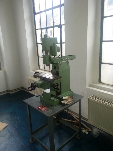

Mir ist beim Planen aufgefallen das der Fräser schief steht.
Also hab ich ein Maschienenwasserwage auf den Frästisch gelegt, das ist so in etwa OK.
Na ja, wenn ich die X-Achse durchkurbel geht die Anzeige von Anschlag bis Anschlag. aber das sind 2 Blatt Papier.
Dann hab ich die Maschinenwage an die Säule angelegt :omg: :smt009 :smt022 die steht wie der Turm in Pisa.
Jetzt wird mir auch einiges klar. Beim fertigen der Klemmfäuste dachte ich immer der/die Bohrer haben sich verlaufen.
Den zum aufs Maß Spindeln bin ich mit dem Fräskopf natürlich 30cm runter gefahren, da hat dann die Zentrierung nicht gepasst,
und beim ersten Durchgang hat es halt keinen gleichmäßigen Span gezogen.
Also wenn ich sonst nichts mehr zu tun habe, sollte ich die Fräse und die Drehbank mal anständig ausrichten. :floet:
Wobei, bei der Fräse wahrscheinlich verlorene Liebesmüh.
Da müsste man eher was bauen um die Keilriemenscheiben rund und fluchtend zu drehen.
Am besten im eingebautem Zustand.

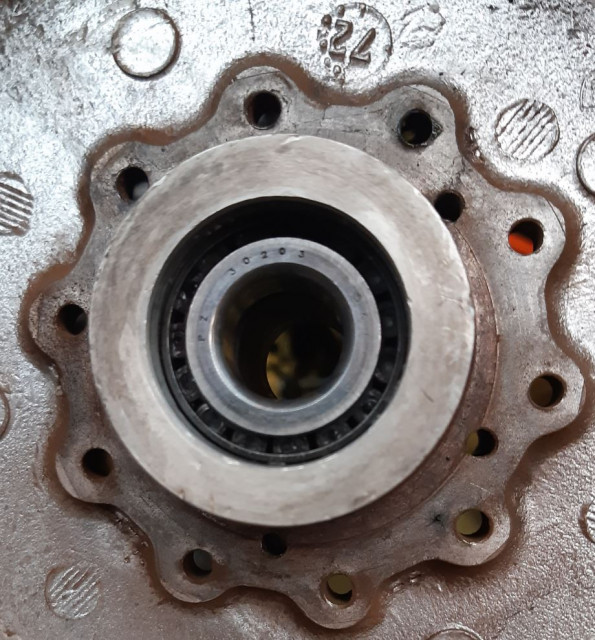

Letztes Wochenende an einer Gespann-Ausfahrt für behinderte Kinder in Rosenheim mitgemacht. Komische Geräusche aus Richtung Vorderrad ließen Handlungsbedarf erkennen. Gestern das Vorderrad extrahiert und festgestellt, dass die Vermutung eines Lagerschadens nicht die ganze Wahrheit enthielt. Der rechte Außenlagerring hat seinen Sitz in der BMW-/6-Trommelbremsnabe schon recht weitgehend aufgeweitet. :ugly: Geschätzt ± 0,2 mm radiales Spiel. :omg: Die linke Seite ist total unauffällig, da sieht das Lager sogar noch richtig gut aus. Geräuschmäßig und auch sonst hatte sich da vorher nix manifestiert, erst als das Trumm genug Spiel hatte, dass die Bremstrommel in Kurven an der Bremsankerplatte schrabbelte, fiel der Groschen. :smt013
Jetzt stellt sich die Frage, ob sowas reparabel ist und ggf. zu welchem Tarif... :gruebel:

Mach mal ein Foto. Normalerweise kann man ausgenudelte Radlagersitze ausbuchsen. Wenn die Fräsmaschine genug Auskragung oder die Drehbank genug Spitzenhöhe hat, muss man dafür nichtmal den Reifen runternehmen. Ein Ausspeichen der Nabe ermöglicht die Reparatur sogar in einer Kleindrehbank.

Beitragvon Zimmi » Mi 16 Aug, 2023 07:39
Moing Hans,
hier ein erster Eindruck:
Wenn ich die Außenringe draußen habe, mach ich weitere Fotonen.
Gestern Abend war ich zu frustriert nach Entdeckung des schlackernden Rings, um da noch richtig sauber zu machen und die Sache mittels Hitze weiter zu zerlegen.
Grysze, Michael
P.S.: Es muss wohl ein /5-Radl sein, wenn man die Jahreszahl im Aluguss betrachtet. Das Glump ist anscheinend älter als ich... :lol:

Beitragvon Richy » Mi 16 Aug, 2023 08:10
/5 hat außen noch eine Nut für den Chromdeckel, daran erkennt man es.
Nabe schweißen und neu ausdrehen hat bei meiner Renntax zu einer dauerhaften Lösung geführt.
Ansonsten kann ich mal gucken, ob ich noch eine /5 Nabe habe.

Beitragvon Aynchel » Mi 16 Aug, 2023 08:38
moin
bei 2 Zehntel würde ich noch kein Geschiss machen
https://www.henkel-adhesives.com/de/de/ ... _6380.html
hab ich bei Lagersitzen von MZ Radnaben oder DR BIG Lenkkopflager schon öfters verwendet
Das Rad nach dem Kleber aufbringen sofort einbauen, damit sich das Lager an der Achse ausrichten kann.

Beitragvon Richy » Mi 16 Aug, 2023 09:04
Fügen-Welle-Nabe hat bei mir in der Renntax hinten nur von Zwölf bis Mittag gehalten...
Beiträge: 9596
Beitragvon Zimmi » Mi 16 Aug, 2023 09:07
@Richy Das Ding hat einen Chromdeckel drauf gehabt, also schon der 2. Hinweis neben der Guss-Jahreszahl auf /5. :smt023 Neue Nabe wäre ggf. interessant.
@Aynchel Bei ± 0,2 mm komm ich schon auf 4 Zehntel. :floet: Und bei einem Gespann mit einem Gewicht von in Fahrt jenseits von 400 kg würde ich am Vorderrad keine Pfusch-Experimente machen wollen. 8)
Mittlerweile wurde mir ein Reparateur empfohlen, bei dem Preis kann man kaum maulen... Allerdings ist der Versand herausfordernd. :ugly:
Wäre irgendwie cool, wenn sich eine Reparaturmöglichkeit auftäte, wo ich das Glump selber hinbringen kann. :gruebel:
