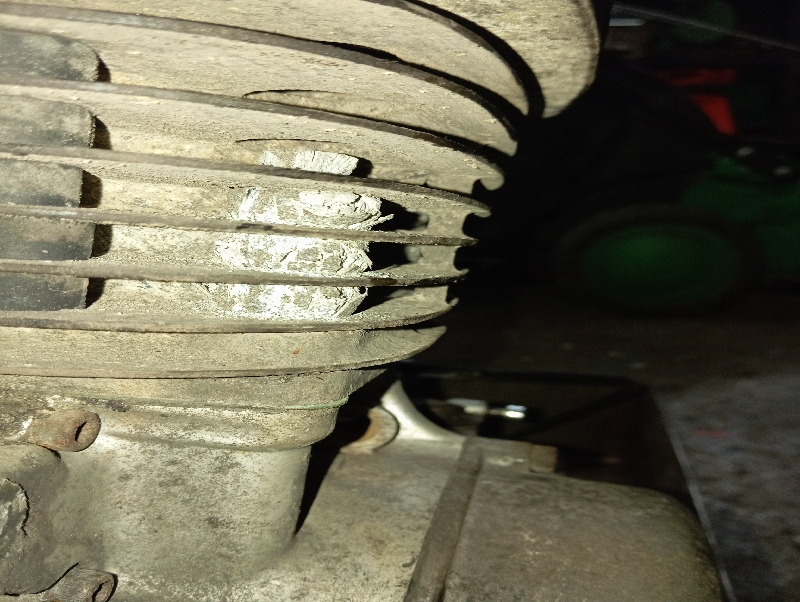

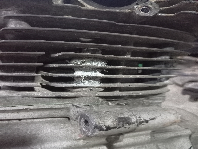

Ich war ja auf der Suche nach einem 48T Gehäuse.
Wenn man(n) in seinem eigenen Chaos nicht mehr durchblickt ist die Sache ernst.
Wir haben ja mal im südlichen Südschwarzwald ein SR Gespann geholt. Da isser drin, der 48T.
Aber der Zustand, pfui. Winterfahrer und keine Pflege.
Nu denn: Lösen, hahaha, wir die Aufgabe.
Beiträge: 3678
Beitragvon schnupfhuhn » Mo 25 Nov, 2024 18:39
Hallo Carsten,
ich hab mir da einen Zylinder mit Bund und Löchern gedruckt, der passt oben einfach bündig in die runden Ausfräsungen in den Kühlrippen oderhalb der Hutmutter. Der Zylinder wiederum hat ein außermittiges Loch, ich glaub 5 oder 6mm Durchmesser. Das ganze um halben Bolzendurchmesser plus halben Bohrerdurchmesser plus einen Millimeter nach außen versetzt und so insgesamt 30mm hoch. Damit steckst Du den Zylinder ins Loch, der Bund bremst ihn. jetzt einen überlangen Bohrer in das außermittige Loch. Jetzt kannst Du weil der Bohrer geführt ist ganz geschmeidig durch die Aluhutmutter durchbohren, am Stehbolzen vorbei. Wenn Du unten angekommen bist merkst Du da, unter der Alumutter kommt eine Stahlscheibe. Dann noch ein paar klopfer mit einem Elektrikermeißel von der Seite und die Mutter ist gesprengt ohne den Zylinder zu beschädigen.
Das Druckteil kannst Du Dir auch per Tischbohrmaschine und Drehbank recht einfach herstellen. Liegt leider nicht mehr auf der Festplatte, sonst hätt ich Dir schnell eins gedruckt :( Das Ding spart wirklich Zeit und Lebensfreude.

Beitragvon Straßenschrauber » Mo 25 Nov, 2024 19:55
Feines Werkzeug vom Schnupfhuhn!
Sowas hab ich mal mit der feinfühlig geführten Flex gemacht.
Da kann aber viel schiefgehen.
Beiträge: 8542
Beitragvon Lindi » Mo 25 Nov, 2024 20:11
Ich hatte mal eine passende Nuss im Fundus (⅜") und die mit Verlängerung energisch oben drauf geschwartet. Dann Schlagschrauber. Aber Karstens Croissants sehen tatsächlich blättriger aus :shock:
Beiträge: 11792
