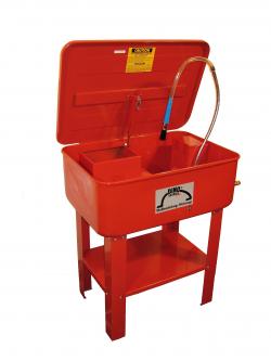

Ich freu mich weil heute das da
in den Anhänger gehüpft ist.
Pneumatisch, BJ 2012 und Neupreis :omg:
https://www.esska.de/esska_de_s/Teilewaschanlagen-Standard-pneumatisch-Standgeraet-9455tw200adp-9570.html
Nur weil die Welle der Pneumatikpumpe stecken bleibt und sich innen der Lack großflächig ablöst schmeißt man sowas weg..... :omg:
Ein bißerl zerlegt, gebogen und geputzt und 15 Minuten später hat das Werkl wieder funktioniert.
Morgen 20l Diesel organisieren und eine Grundreinigung vornehmen...

Kuhles Ding, aber Diesel ist halt ungesund und stinkt. Da gibts geruchloses und gesundes Zeuch, das kostet zwar mehr, aber vielleicht stirbst dann gesünder? ...
Beiträge: 18390
Beitragvon motorang » Di 29 Dez, 2015 08:20
Sers Uwe
Ich hab neulich mal bei den preiswerteren Teilewäschern geschaut, die mögen alle nur Kaltreinigerbetrieb. Dezidiert nix mineralöliges. Wenn Du nicht weißt dass Diesel vertragen wird, dann würd ich das eher lassen.
Und falls doch Diesel, dann lieber Heizöl ...
Beitragvon hiha » Di 29 Dez, 2015 08:57
Rapsölmethylester, also Biodiesel? Der Lack fliegt zwar dann ganz weg, aber dafür riechts nicht so. Wo es das professionelle Reinigungspetrol gibt, hab ich noch nicht rausgefunden. Mal den Sven fragen, der weiß sowas.
Beiträge: 18390
Beitragvon Lederclaus » Di 29 Dez, 2015 09:20
Ich hatte vor meiner jetzigen (professionellen) Teilewäsche einen Entsaftertopf umgebaut und gefüllt mit Biodiesel. Das Zeug hat alles gereinigt. Also ALLES. Die Schläuche wurden dauernd hart und das Zeug trocknet nicht gut ab auf gereinigten Teilen. Außerdem ist die Korrosionsschutzwirkung mangelhaft. Aber es war billig und hat funktioniert.
Heute hab ich ein Faß von IBS Scherer mit wirklichem Kaltreiniger. Reinigt sehr gut, stinkt nicht, hoher Flammpunkt, gute Abtrocknung, keine Probleme mit harten Schläuchen usw. Und die Entsorgung ist Problemlos (wird beim Bestellen eines neuen Fasses mitgenommen). Der einzige Nachteil ist der Preis. € 450 plus Merkelsteuer für ein 200 l Faß. Deshalb lass ich das immer erst alle 3 bis 5 Jahre wechseln. Wartet man deutlich länger, ist das Faß durchgerostet.
Beitragvon KNEPTA » Di 29 Dez, 2015 23:05
:shock: Ich wollte mit dem Diesel doch nur die Altlasten rauswaschen. :oops:
In der Firma hab ich noch ein fast neuwertiges Fass gefüllt mit Kaltreiniger. :fiessgrinz:
Trotzdem sollte man auch dieses Zeug nur in gut durchlüfteten Räumen verwenden oder eine Entlüftungsanlage betreiben.
Uwe

Beitragvon GrafSpee » Di 29 Dez, 2015 23:37
Finger weg von Biodiesel.
Gibt wenig im freien Verkauf, was aggressiver ist...
