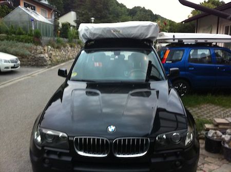

Wir haben unseren Ixie, nen BMW X3 mit Dachzelt drauf. Tolle Sache. Allerdings hat der Ixie nicht nur große Räder und nen tollen Verbrauch, sondern auch drinnen gar nicht mal so viel Platz. Und da wir nun ja seit einiger Zeit Kind und damit demnächst auch ordentlich Kegel haben, würde ich gern oben auf das Dachzelt noch leichtes Gebäck packen.
Mir schwob da vor, dass ich z.B. leichtes Material (Sonnenschutz, vielleicht das Fahrgestell vom Kinderwagen) flach in entsprechende Taschen packe (Motorradpacksack) und oben auflege und ... ja und möglichst sicher verzurre.
Das Dachzelt hockt auf 2 Dachträgern, die sich an die Reling krallen. Gewichtsmäßig ist da noch dicke Luft, und ich kann auch rundrum an die Reling gehen und dorthin abspannen. Das was im Baumarkt an Gepäcknetzen bekommt, ist doch meist eher für aufn Anhänger, damit nichts wegfliegt. Ich dachte an sog. Gurtbandnetze in dieser Art, damit die Sachen richtig fest sind und auch beim Bremsen nicht wegfliegen.

Ich würd da eine große Tasche besorgen und die mit 1-2 Ratschenzurrgurten festzurren, und gut.

PS zur Sache: ist das Zelt in zusammengeklapptem Zustand in der Lage, Druck aufzunehmen? Falls nein wird es nämlich umständlich, etwas auf dem Zelt zu verzurren. Ist wohl eh bekannt, gebe ich aber trotzdem zu bedenken... :wink:

Der BMW bleibt, der ist bezahlt und fährt, und derzeit haben wir nur 1 Kind (kein Kegel) und außerdem wird der Ixie bald wieder durch den Schnee dürfen, wenn uns der Schneepflug vergisst. Droben am Berg nicht gar so lustig.
Das mit dem Heckträger hatte ich mir auch mal überlegt, aber 1. habe ich keinen Anhänger und 2. sind gescheite Boxen doch recht teuer, und stehen auch wieder nur die meiste Zeit des Jahres rum. Und gescheite kosten leider.
Der Vorschlag vom motorang gefällt mir am Besten, so einen größeren Sack aufs Dach, der alle Viere von sich streckt und über die Ecken abgespannt wird. Wusste gar nicht, dass es sowas gibt. Vom Gewicht soll da eh nur leichtes Zeug rein. Mit Dachzelt fahre ich eh nicht schneller als 130, man reist ja, und fährt entsprechend defensiv - außerdem hat der Ixie das harte Fahrwerk, da kippelt nicht wirklich viel.

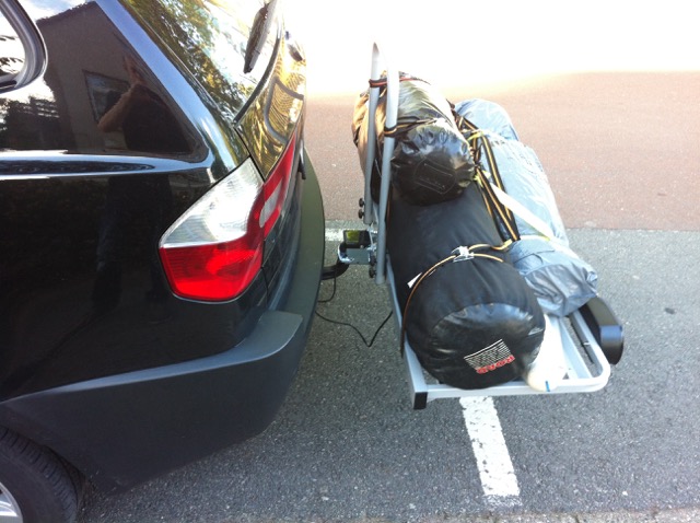

Lange ist es her, wollte aber kurz noch die finale Lösung mitteilen.
Viel ist passiert, Umzug zurück nach Deutschland ... wir haben dann für die anstehenden Umzugsaufgaben/Möbel-, Kisten- und Moppedfahrerei hier in Deutschland eine Hängerkupplung am BMW nachrüsten lassen - und beim Händler gab es einen einfachen EUFAB-Träger mit dazu, einfach so als Werbedreingabe. Wenn man den nicht will, gibts 50,- Rabatt. Habe mir dann den Träger in 3-fach-Ausführung genommen, in der Bucht einen Klappmechanismus besorgt und fertig ist der Lastenheckträger, so wie von Chris oben angedacht.
Der Träger wiegt gut 20kg, d.h. ich kann beim BMW gut 80kg aufladen, aber soviel braucht es nicht. Im letzten Urlaub sind wir an die Ostsee, da hat der Träger schon gute Dienste geleistet, Isomatte, Jacken im Packsack, Sonnenschirm - so war innen Platz für den Kindersportwagen, Bekleidung und Fressalien für die Ferienwohnung.
Der Träger ist ein EUFAB Bike Three, Stahlrohr gepulvert, und in der ABE steht explizit nochmal, dass man auch anderes als Fahrräder aufladen darf. Die Ladefläche ist - anders als bei vielen Radträgern - eben. Man könnte auch eine Kiste montieren. Da ich keine Schnellkupplung habe, die es aber zu kaufen gibt, brauche ich gut 3 Minuten zur Montage mit der Knarre und 24er Nuss, sitzt bombenfest. Den Haltebügel für die Fahrräder kann man flugs abschrauben und flach auf den Träger legen, dann passt der Träger im Keller hochkant an die Wand und nimmt kaum Platz weg.

Beitragvon ETZChris » Fr 26 Jun, 2015 08:45
Saubere Lösung. Besser als auf dem Dach!
