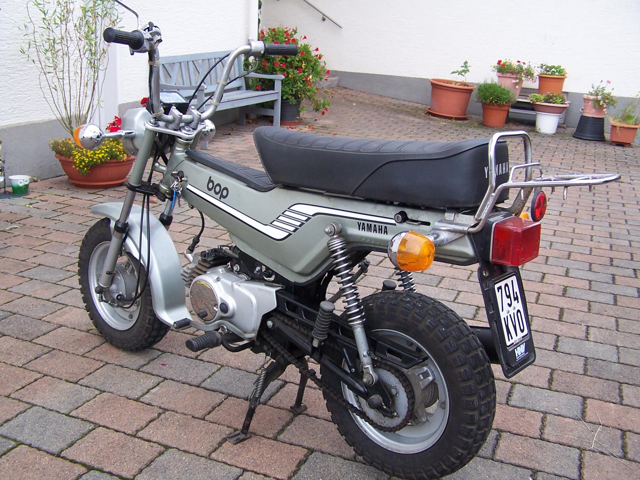

Beitragvon Bulldog2011 » Sa 13 Sep, 2014 08:07
So, update:
Das ist sie
Am 03 Oktober wird sie fertig gemacht, Vergaser, Betriebsmittel und dann wohl so Ende Oktober nach Hause überführt.

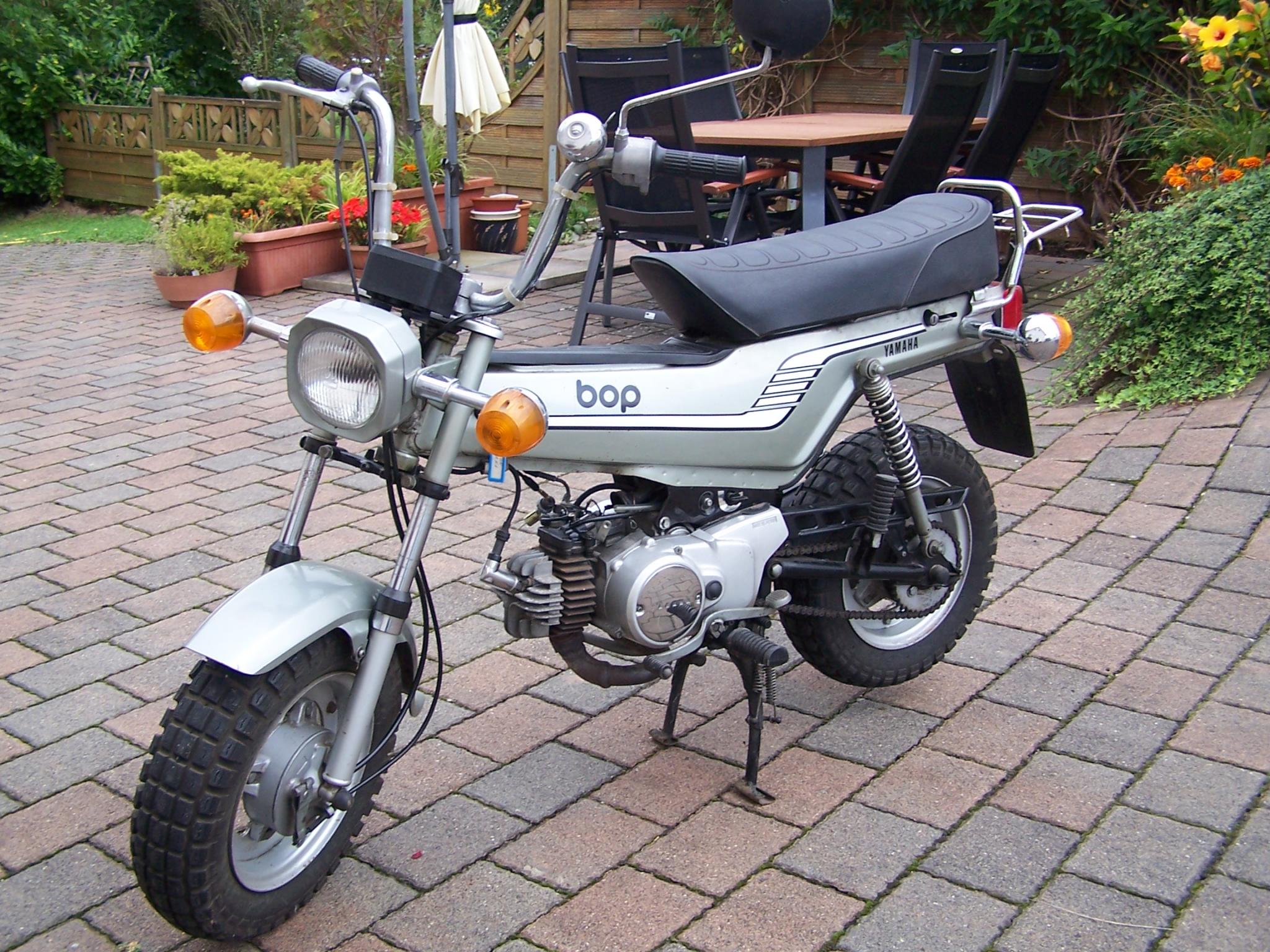

Beitragvon Bulldog2011 » Mo 27 Okt, 2014 22:14
Seit dem 24.10. ist sie zu Hause.
Allerdings weigert sie sich anzuspringen. Habe mal folgende geprueft:
Zuendkerze, ist neu
Zuendfunke, ist vorhanden
Kompression, ist vorhanden
Vergaser, zerlegt (bis auf Choke), und ultraschallgereinigt.
Benzin ausgetauscht
So, Benzin laeuft in den Vergaser, also in die Schwimmerkammer. Habe aber den Eindruck, dass es nicht bis in den Verbrennungsraum gelangt. Zuendkerze ist auch nach mehrmaligen Startversuchen trocken.
Werde den Vergaser wohl nochmal zerlegen und reinigen, diesmal inklusive Choke. Danach eventuell auch den Membraneinlass.
Habt Ihr vielleicht noch Ideen?

Beitragvon Bulldog2011 » So 08 Mär, 2015 17:00
Gerade eben ist sie angesprungen und hat die ersten Töne von sich gegeben. Zweitaktduft schwebte ums Haus...., allerdings drehte sie gleich extrem hoch, wie bei Vollgas im Leerlauf :omg:
Tippe mal, dass der Gasschieber oben hängt. Mal sehen, wie ich das hinbekomme, sind ja noch 2 Jahre bis Hanna soweit ist ;-)
