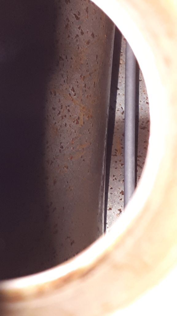

Und freue mich gerade so darüber, dass meine Tankentrostung mit Zitronensäure beim Ténéré-Tank so gut hingehauen hat, dass ich mich sogleich an weiteren Schätzchen versuche. :grin: Die ich zwar grad nicht dringend benötige, aber es muss ja weitergehen, wie Regina (im Freu-Fred) richtigerweise schreibt. :smt023
Edit: zu früh gefreut :-|
Edit2: ein paar Fotos ergänzt

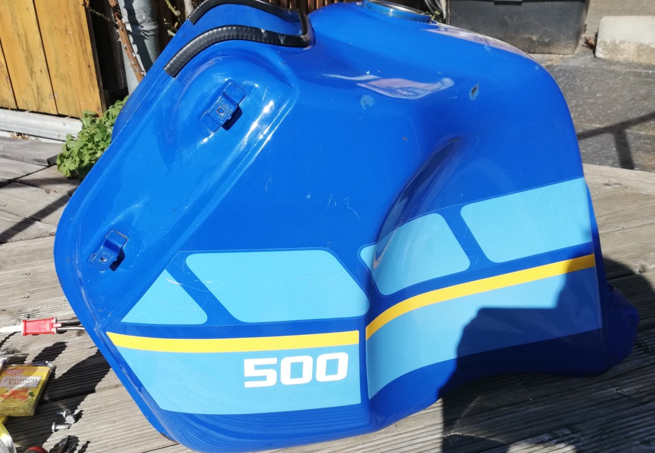

Ténéré-Tank, kein Raum für Tauchsieder
um welchen Tank es geht: Ténéré 3DT/3AJ 1988
(wenig Platz im Bereich des Stutzens)

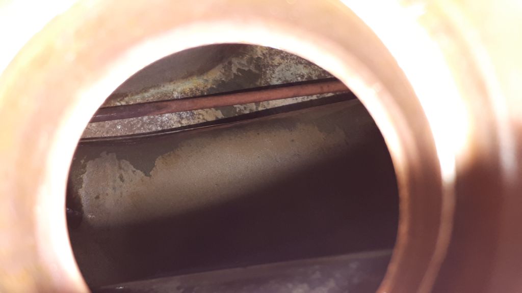

Zustand beim Kauf
mit Lauge gefüllt (Rohrfrei)
Zustand nach Trocknung im Heizraum
Zustand nach Trocknung im Heizraum, Nahaufnahme

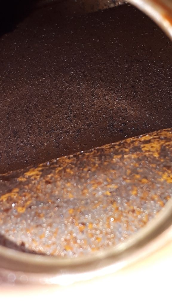

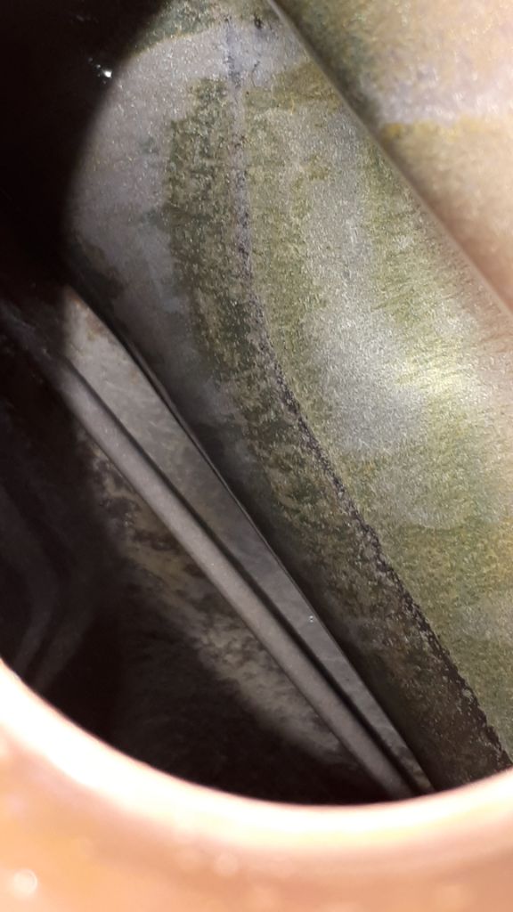

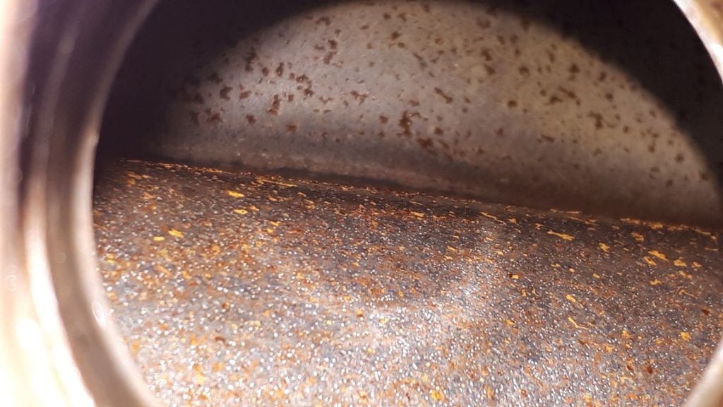

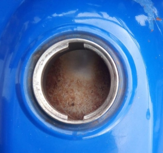

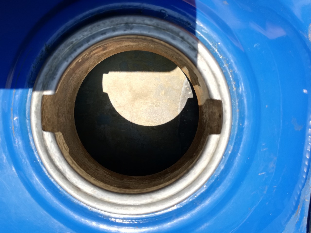

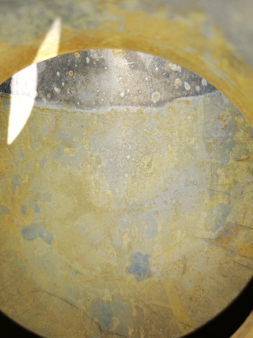

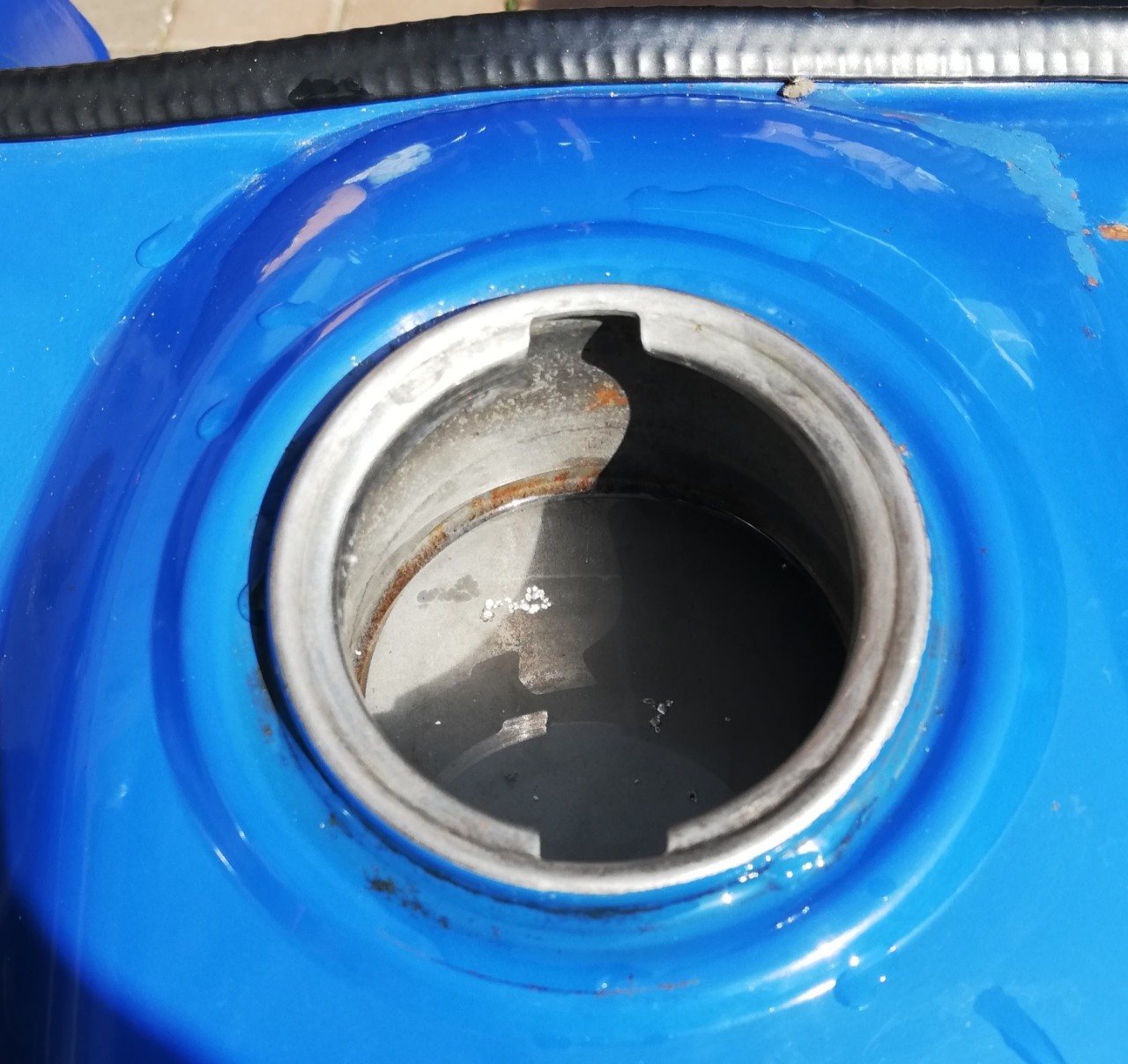

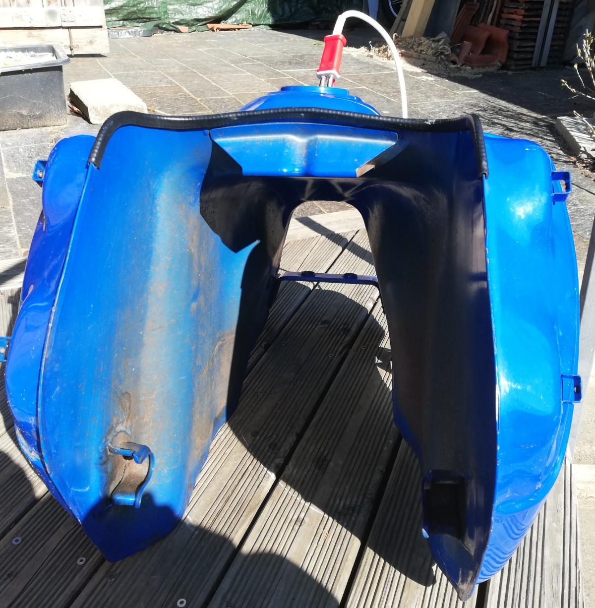

Bin auch grad am sanieren von Sohnemann seinem Tank.
1tes Bild war Ausgangsbasis :fiessgrinz:
2 und 3tes Bild ist nach Spülung mit Rohrreiniger
4tes Bild nach Phosphorsäure Anwendung
5tes Bild Zustand nach Brennspiritusbehandlung
So, und jetzt fängt der Tank wieder zum rosten an :cry:

Beitragvon Straßenschrauber » Sa 28 Mär, 2020 15:45
Ist noch nicht gut phosphatiert, wie es aussieht. Alles sollte grau bis dunkelgrau sein.
Danach mit etwas Brennspiritus nachspülen und SOFORT mit dem Heißluftfön ausgiebigst und geduldig durchpusten.
Tank auf den Rücken, von unten mit dem Fön ran, Benzinhahnöffnung muß frei sein, da bläst die feuchte Warmluft raus.
Der Tank darf so warm werden, wie es der Lack verträgt, 70, 80 Grad sind wohl ok.
Wasser steht in den Ecken und Vertiefungen oft noch sehr lange, wenn's get, absaugen oder rausfeudeln.
Heißluft, bis wirklich alles trocken ist.

Bei den Bildern vom Schlumpf-Driver denk ich inzwischen, daß da noch was auf dem Blech sitzt.
Jedenfalls sitzt noch was in den Falzen.
