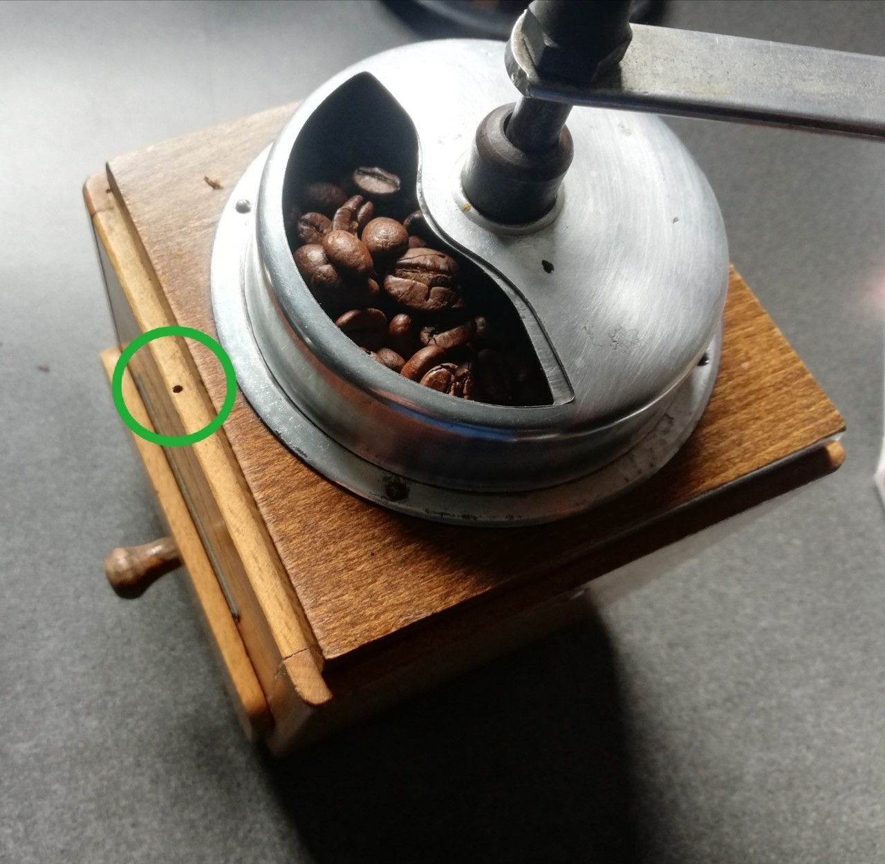

Der Holzwurrm ist immerr und überrall :shock:

In dem Fall kriegst Du den ja relativ einfach weg - bei ~ 50 Grad in den Ofen mit dem Ding, eine Weile drin lassen, fettich.

Falls das noch in 'ne Sauna passt ... ;)
Ansonsten einen Folienkasten drumrum bauen und per Heizgebläse aufheizen (Temperaturentwicklung beobachten!)

Wenns nur wenige Fraßstellen sind die Tiere einfach besoffen machen, wenn man es dicht einpacken kann CO2 könnte helfen

Ich hatte mal was von 100°C gelesen
Ab wann gerinnt Eiweiß? :gruebel:
Beiträge: 11822
Beitragvon Boscho » Mi 13 Mai, 2020 09:05
55°C genügen wohl. Kühltruhe sei übrigens auch 'ne Option (oder für die Hobelbank eine frostige Winternacht, sofern verfügbar).

Der an der Kaffeemühle ja. Gestern hab ich's noch für Dreck gehalten, heute hab ich's mal näher untersucht. In der Hobelbank ist's schon eine Großgemeinde. Insofern stimmt das nicht mit dem Frost.
