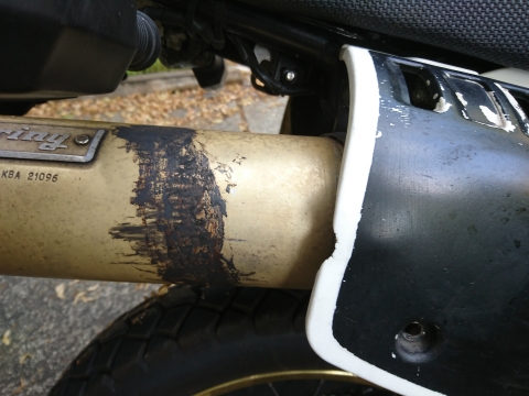

Ein Ende vom Spanngurt kam an den heißen Aupuff.
Im heißen Zustand konnte ich mit einem Schaber schon viel wegbekommen.
Wie bekomm ich den Rest weg?

Öl auf den kalten Auspuff und dann vorsichtig mit einerm Ceranfeld-Schaber abschaben.

Wird versucht. Schaber muß ich noch besorgen, ich hab hier nur Schaber mit scharfen Metallklingen.
EDIT 19:42: Ceranfeldschaber HABEN Metallklingen :-D

ich habe die reste einer regenhose mal mit aceton ab bekommen. das kommt wohl auf das material an.
ansonsten verwende ich für die grobe beseitigung ein kleines cutter-messer. die letzten reste putze ich mit autosol und nylon-strümpfen ab. da tut es aber auch nylon von einer alten badehose oder legging. das putzt gut, kratzt aber nicht.
man kann auch ein ganz feines scheuervlies nehmen.
über nacht mit einem kriechöl einweichen hilft manchmal auch.
meine küchenschwämme sammele ich in einem netz und brauche sie zum moped-putzen auf. mit nifestol ( oder w40), küchenschwamm und geduld geht fast alles ab, auch kettenfett und regenhosen. :-D .

das mag ja bei einem verchromten auspuff funktionieren, bei anderen oberflächen würde ich aber weder cuttermesser, noch spülschwamm verwenden wg. kratzern.

Schmutzradierer könnte auch klappen.
Aber erstmal an nichtsichtbarer Fläche probieren.
Uiii, da hat er recht, der Dreckbratzerich! Mein Fehler ...
Wobei: Eloxal sollte auch recht hart sein .

Auf dem Sebring sieht man schon Spuren von der Stahlwolle 00 (sehr fein, noch feiner ist 000) ...

Lappen drauf legen. Nitroverdünnung drauf, einwirken lassen. Jetzt mal nach zwo Minuten testrubbeln. Geht was ab? Wenn ja, gelbe Spülschwämmchen aufschneiden, in Nitro ersaufen, rubbeln. Nur mit gelb, nicht mit dem blauen, viel zu abrasivem Teil. Wenn Nitro nix hilft dann Aceton probieren. Vorteil:beides löst pur das Plastik an und macht nix mit der Eloxschicht. Siebreiniger vom Siebdrucker wirkt manchmal auch Wunder. Auf KEINEN Fall basische Reiniger auf die Eloxalschicht. Backofenspray z.b. macht die Eloxschicht sicher kaputt.

So wie es Andreas beschrieben hat, ging das meiste mit Nitroverdünnung weg. :check:
Der hartnäckige Rest wird halt bleiben.
Wenn mal Aceton in der Nähe ist, versuch ich es damit.
