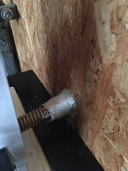

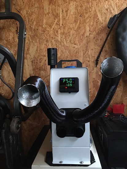

Weil es mich nervte im Winter 2kwh an Strom bezahlen zu müssen, um Notfälle reparieren zu können, habe ich mich mal einem Tip von T angenommen.
Es handelt sich um eine chinesische Dieselluftheizung, die gerne in LKW, Buse und Womos verbaut wird.
Ich habe mich mal von einem Sonderangebot (Rückläufer aber neu) animieren lassen.
Klar war da was faul und eine Gehäusezerlegung zeigte einen durch schlecht gepassten Halter nicht mehr drehbaren Ansaugventilator. Das war schnell behoben und dann stellte sich die Frage: Wohindemit.
Am Ende war es die Türe der Garage zum Garten.
Da konnte alles problemfrei hingespaxt werden.
Ein bisschen Elektrikverlegung muss noch, dann kommt der Probelauf.

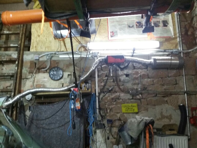

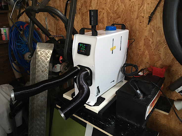

Aktueller Stand meiner Heizungsanlage:
Stationäre Haupteinheit
Mobile Einheit zusätzlich zum Anheizen
Für Kurzaufenthalt oder noch zusätzlich zum Anheizen

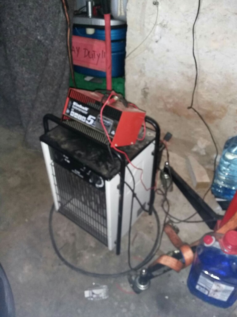

Der Starkstromheizer ( aber da läuft der Stromzähler Amok....)
Im Zusammenspiel mit der Zwischenboden Dämmung is ganz angenehm....
