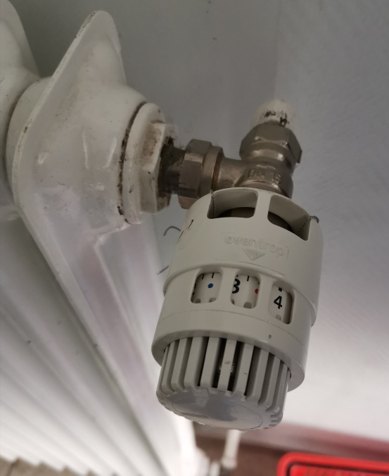

Moin Gemeinde,
am Heizkörper im Treppenhaus ist solch ein Thermostat installiert.
Leider ist es so eingestellt, dass der Heizkörper auch bei diesen Temperaturen, wie sie zur Zeit herrschen, kalt bleibt. Diese blöde "Behördenkappe" bekomme ich schon ab, allerdings lässt sich das eigentliche Thermostat auch nur wenige Millimeter hin- und herdrehen. Da scheint es eine Arretierung zu geben. Unterlagen hierüber habe ich im Netz gefunden :grin: aber was steht da? Bitte wenden sie sich an ihre Heizungsfachfirma :smt013 .
Weiß jemand von euch wie das eingestellt wird und kann mir hier weiterhelfen? Würde mich freuen.
Gruß Stefan
Edit: Das müsste das UNI LH sein.

Beitragvon Laternenschrauber » Sa 13 Feb, 2021 15:18
Diese Behördenkappe hätten die sich sparen können, darunter befindet sich nix. Jedenfalls kann ich da nix entdecken. Wäre auch egal denn wie gesagt, läßt sich das Thermostat nicht drehen. Laut Anleitung kann man die eingestellte Temperatur arretieren/sperren. Und hier möchte ich wissen, wie das gemacht wird, da in der Anleitung steht, man solle sich an den Installateur wenden.

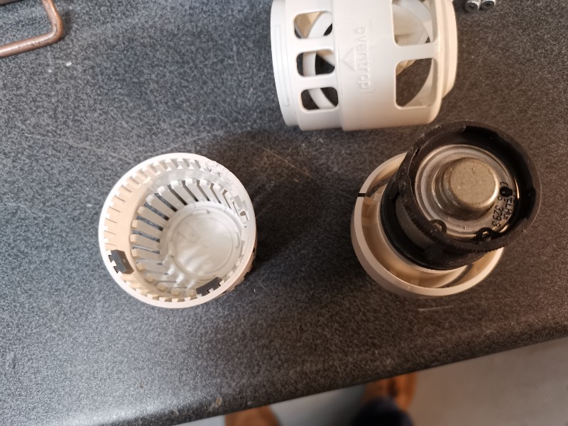

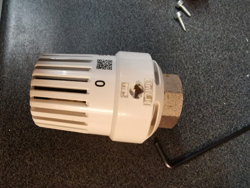

Beitragvon Laternenschrauber » Sa 13 Feb, 2021 21:39
So gewonnen :grin: .
Wenn man mal weiß wie es geht, isses eigentlich ganz einfach. Die beiden grauen Teile in der weißen Kappe begrenzen die Drehung in beide Richtungen.
Also raus mit dem Schiß und wieder zusammen bauen.
Nun klappt das auch mit dem Regeln, der Heizkörper wird schön warm :smt023 .
