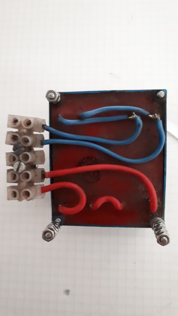

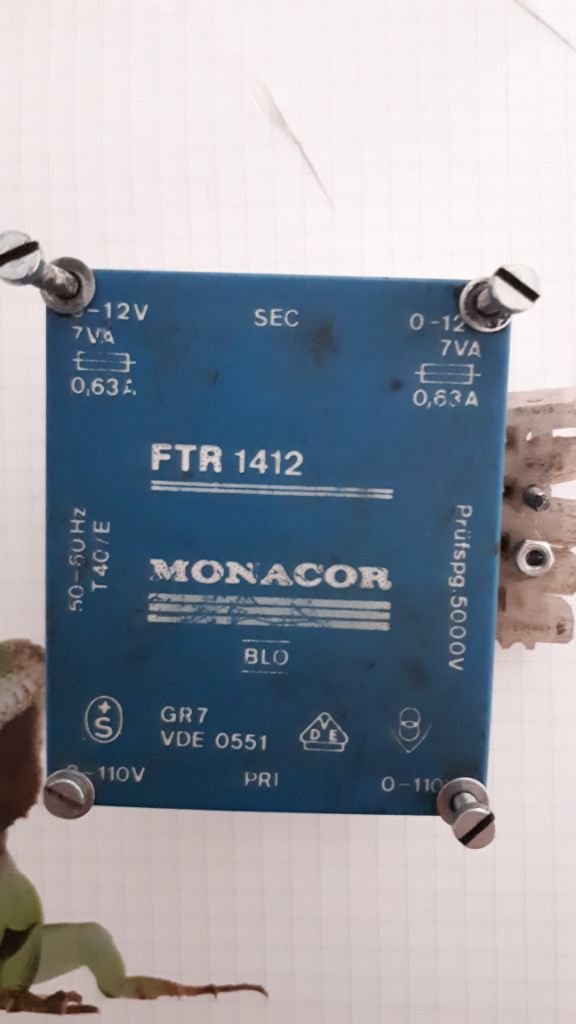

Hab da noch ne Frage zu nem Kästle, welches unter der Sitzbank von meinem Rennmopedle war.
Ist nicht angeschlossen gewesen und der Vorbesitzer hat auch nix darüber gewusst.
Im Internet hab ich auch nix dazu gefunden.
Umwandler von 2 x 110 V auf 2 x 12 V ev?
Aber wenn ja, wozu?
Grüßle
Wolfgang

Möglicherweise ist das einfach nur ein Witz, den keiner mehr versteht - Monacor ist eigentlich im elektrischen statt im benzinbetriebenen Beschallungsbereich tätig. ;)

Das ist ein Übertrager (Trafo).
Vielleicht zur Versorgung einer CDI aus dem Lichtstrom.

Die 110V Eingänge sind scheinbar in Reihe geschaltert und die 12Volt Ausgänge parallel.
Könnte zum Laden der Batterie genutzt worden sein. So als absolute Prutschvariante eines Ladegerätes.

Ist ein stinknormaler Trafo, 240 nach 24V, die Wicklungen jeweils getrennt. Kann man dann entweder parallel oder in Reihe hängen, je nchdem ob man 24V mit wenig Ampere oder 12V mit doppelt Ampere braucht. Könnte mir vorstellen das ein verzweifelter den Trafo als Drosselspule verwendet hat, also die Wicklungen nur genutzt hat um Wechselstrom mehr Widerstand anzubieten damit es z.B. beim Lasten an und ausschalten nicht die Birnen nimmt.
Alternativ könnte man da auch eine Limaspannung hochspannen, die Hondas hatten z.B. 90V Primärseitig für die Zündspulen. Allerdings wäre das Timingkritisch, Da kann man nicht irgendeine von den Spulen nehmen.
Suchbegriff für Google: Flachtrafo Block

Man kann den tatsächlich zum Hochspannen der 12V für die CDI als Ersatz für die CDI-Ladespule in der LiMa nehmen. Das wäre dann nicht timingkritisch.

Nein, nicht im Stand, sondern zum Fahren mit halbkaputter Lichtmaschine, als Ersatz für die hinniche CDI-Ladespule. Der Trafo macht dann aus der 12V Bordnetz-Wechselspannung die 240V für die Blackbox.
