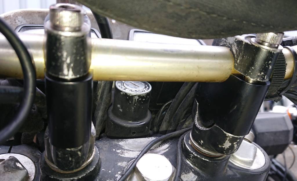

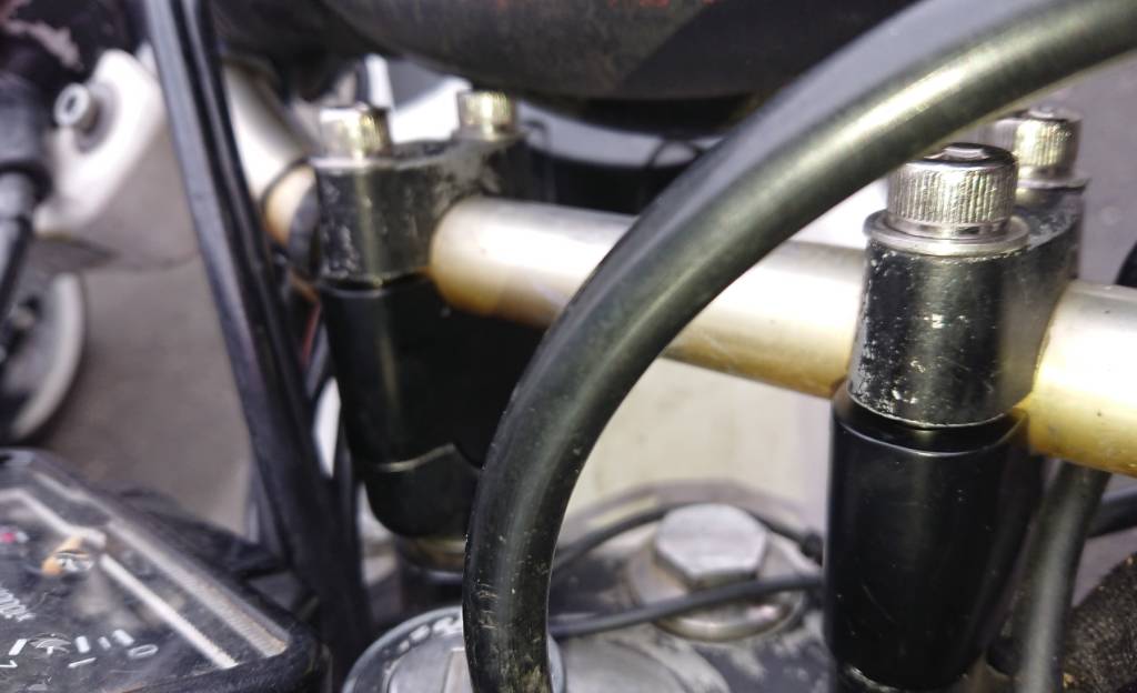

Unterwegs hab ich eine Lenkererhöhung von LSL gekauft (39.-) und eben montiert.
Irgendwie paßt die nicht, vorn und hinten ca. 2 mm Spalt.
Bedenklich?

Ohne Spalt wär doof!

Ja, schon, aber das ist viel!

warum? Wenn die Schrauben lang genug sind und der Lenker fest :smt102

Das paßt soweit. Der Lenker ist sauber gefasst.
Nur halt der Spalt ...
Normal sitzen die Halter vorne auf, und hinten wird festgezogen.
Dann ist dort 1 - 2 mm Spalt.

Macht genau gar nix aus.

Du kannst dir aus 2mm Alu für vorne
eine flächendeckende Beilage schnitzen
und wie gewohnt den vorderen Schrauben
festziehen und hinten das Lenkerrohr
spannen.
Für die Funktion sollte es - auch meine Meinung-
keine Auswirkung haben.
Alle 4 Schrauben mit dem Drehmoment-Schlüssel
festziehen wäre meine Empfehlung.

Der Radius von den Klemmböcken und dem Lenker muss passen, der Spalt ist egal und wenn er vorne und hinten 4mm hätte.
Du solltest halt die Klemmböcke gleichmäßig anziehen, so dass vorne und hinten der gleiche Spalt ist, aber das hast du eh gemacht :smt023

Danke Euch! Dann ist das ja ok.
