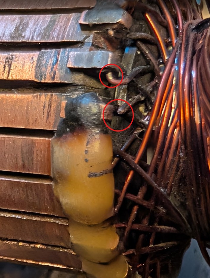

mir ist der Rotor meines 6Liter Baustellenkompressors abgeraucht.
wie man sieht sind diese Litzen abgeschmort/abvibriert oder so.
also endsprechend klein.

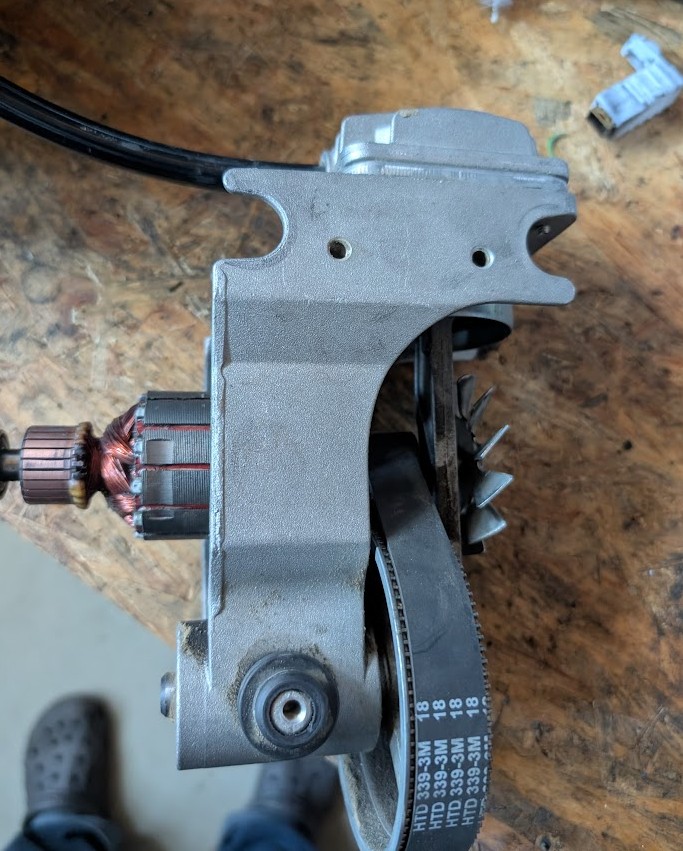

hier ist der Rotor Größentechnisch zu erkennen.
Lohnt sich ein Versuch die wieder anzulöten? und muss da wieder Vergußmasse dran? Und wenn ja was nimmt man da? Heißkleber?

Löten kann man probieren, wird mit hoher Wahrscheinlichkeit nicht lange funktionieren.
Die Leiter sind abgebrannt wie Sicherungen, und das wird seinen Grund haben.
Aufgrund der Farbe der Lackisolierung, vermute ich einen Wicklungsschluss.
Damit zu wenig Widerstand und zu hohe Ströme = Wärme und es lötet dir die Drähte wieder aus.
Das einzige was man machen kann, ist neu Wickeln, das wird sich aus wirtschaftlichen Gründen ned auszahlen.
Tut mir leid, wenn die Diagnose so negativ ausfällt.

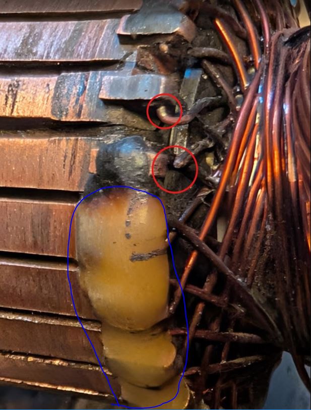

Mal vom Elektrolaien doof gefragt: In der blauen Markierung ist irgendwelches Isoliermaterial über die Verbindung Wicklung/Rotor geschmotzt worden.
Oberhalb der blauen Markierung wird das Zoix dann dunkler, und da wo die Drähte keine Verbindung mehr haben, fehlt es ganz, und die Drähte haben Anlauffarben.
Wie sieht das am restlichen Umfang des Rotors aus? Überall Isolierung, wo die Drähte keine Anlauffarben haben?
Wenn dem so wäre, würde ich wie der @andi darauf tippen, dass da irgendwo ein saftiger Kurzer sitzt.

So isses, und man sieht auch an einem abgebrannten Kollektorsegment, dass da wahrscheinlich ein Windungsschluss vorliegt. Dat Ding hat sich nicht von selber ausgelötet...

Ergo bringt das blose Anlöten der Litzen ja auch nix, weil die Ursache des Auslötens ja nicht beseitigt wird.
Also bliebe nur das Neuwickeln oder Ersetzen, richtig ?
Beiträge: 22868
Re: Rotor Reperatur Anfrage
Beitragvon Aynchel » Do 07 Aug, 2025 09:54
Ja
das neu verlöten besotigt den Folgeschaden aber nicht die Ursache
Erfahrungsgemäß wurde die Wicklung zu heiß und der Isolierlack auf den Drähten schlägt durch
Dadurch glüht die Ankerwicklung aus

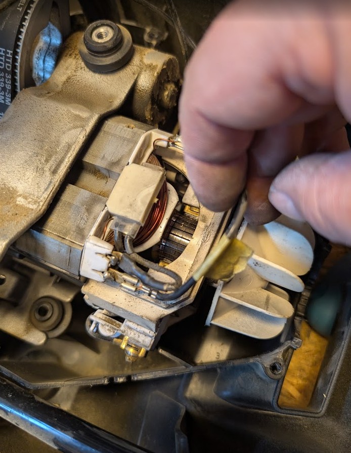

Gibt es ein Bild vom ganzen Motor?

Ich seh da einen Riemen. Kettensägenmotor rein und die zukünftigen Friseure den Sound des Zweitakts lauschen und den Duft der weiten Welt riechen lassen! :weg:
Beiträge: 9665
Beitragvon KNEPTA » Do 07 Aug, 2025 19:23
Über Riemen mit dem Fahrrad antreiben.
