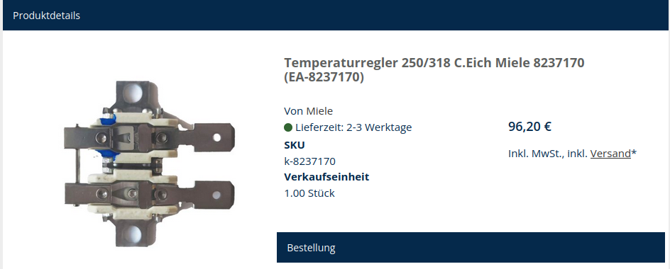

Grüß euch, ich such eine günstigere Quelle für den Thermoschalter. 96 € + Versandspesen sind etwas happig :shock:
Der Dampfgarer ist jetzt auch schon 15 Jahre alt, und die Stecker/Buchse vom Wasserbehälter war zu tauschen.
Das hat auch schon 131€ gekostet :omg: beim Zerlegen hab ich gesehen, das der Thermoschalter auch getauscht gehört, der ist auch schon stark korrodiert.
nur 96€ oder über Miele an die 90€ + Versand ca 15€ ist schon heftig.
Die ganze Einheit kostet 300,-- Ich finde das icht schon reine Abzocke :gnack:

Die notwendigen Infos sind e alle im Bild zu sehen.

Miele hat das Ersatzteil zwar, aber eine eigene ErsatzteilNr wurde nicht vergeben.
Die Meinen man muss den ganzen Wassererhitzer tauschen :smt009 aber um die €300.-- bekommst nur den Unterteil, wennst das Oberteil auch noch willst, legst nochmal €200.-- drauf.
Die spinnen ja.
Wenn ich wüsste bei welcher Themperatur der auslöst, würd ich ein Teil um 3€ einbauen.
Müsste halt 2400W schalten können. Ich hab auch keine Ahnung, warum die beiden Kontakte in Serie geschaltet sind ? Mit hohen Spannungen wird da ja nicht gearbeitet.

Beitragvon andi » Sa 29 Nov, 2025 19:19
KNEPTA hat geschrieben:https://www.teilwerkstatt.com/product/temperaturregler-250-318-c-eich-miele-8237170-ea-8237170/
€ 27,86...
Hat mir jetzt weniger Zeit gekostet die zu finden als die Beiträge durchzulesen :floet:
Servus, die hab ich auch gefunden, der Shop is aber eher merkwürdig.

Is mir zu windig !
28€ + 16€ Versand anstelle von den 64 + Versand bzw 96,- incl. Versand.
Das is schon ein krasser Unterschied.

Beitragvon andi » Sa 29 Nov, 2025 20:23
Miele weiß auch nicht was sie machen :omg:
Bei dem Teil um 63€ hast ja kein Bild und keine Ersatzteilnummer, kann passen muss ned :omg:
In einer anderen Ansicht hab ich nach der Bezeichnung aus dem 63€ Angebot gesucht.
Da bekomme ich eine Auflistung mit einer Ersatzteilnummer die passt :smt023
Ja aber da kostet das Teil 58,xx€ + 4€ Versandspesen + Mwst = 68,xx €
Also gibt es bei Miele für das selbe Teil zumindest 3 Preise.
einmal die 96,xx
einmal die 63,xx und einmal die 68,xx
Ja und in der Ersatzeilliste für mein Gerät, gibts den Thermoschalter nicht extra. Der ist zwar angeführt aber nicht bestellbar.
Da muss man den Behälter als ganzes um €299,- kaufen.
Is schon spannend.
lg
p.s.
Ich hab das Teil jetzt um 47€ auch auf der Miele Seite gefunden und bestellt :omg: is unglaublich.
Es kommt wirklich darauf an von welcher Seite bei Miele du zu suchen anfängst.
Das ist noch immer unverschämt teuer, aber man braucht ned basteln, das passt gleich.
