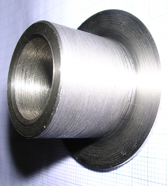

Distanzstück Kettenrad in VA fertig.
Ist auf 0-Maß gefertigt.
Da von Rautiefe nicht die Rede war, hab ich die Wendeplatten nicht auf eine neue Seite gedreht.
Dauer 2 Stunden incl.Materialfindung im Fundus.
Das Erstauliche Alle Durchmesser bis 50 VA sind im Fundus, dank einer noblen Spende von Resten einer Automatendreherei.
