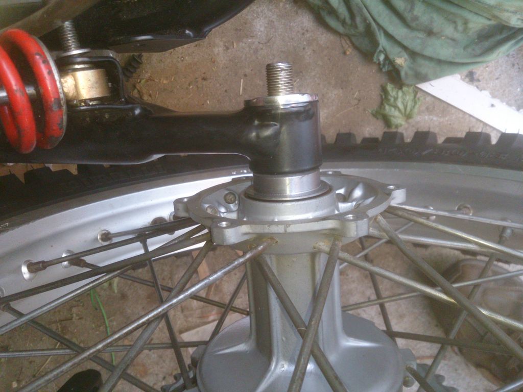

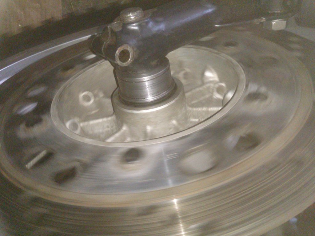

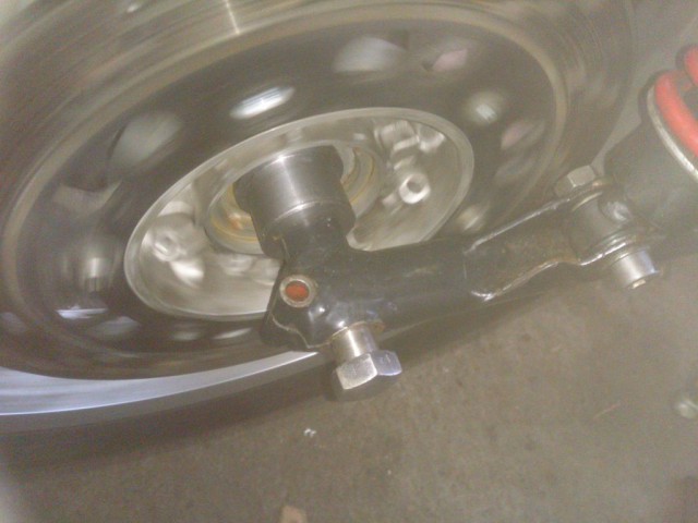

Beitragvon Richy » Mo 04 Sep, 2017 21:15
andi hat geschrieben:Die 3 Buchsen habe ich zur Post getragen.
Ist als Brief aufgegeben, wird ein paar Tage dauern bis es bei dir ist.
Heute sind sie angekommen und natürlich hab ich sie gleich ausprobiert (soweit es mir derzeit möglich ist):
vorne:
Passt alles saugend, so mag ich das!
hinten (noch ohne die Einsteller):
Passt auch, allerdings fehlt in der Breite 1mm, bzw. der ist zuviel. :gruebel:
Ich werde noch mal nachmessen, wo der abhanden gekommen ist, habe aber schon eine Idee, wo das passiert ist. Dort kann ich auch verhältnismäßig leicht Material wegnehmen...
