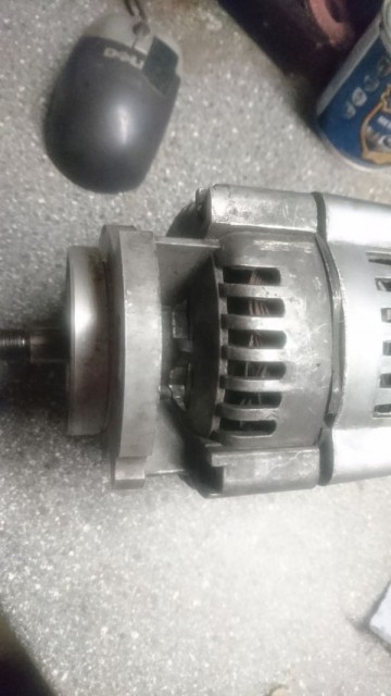

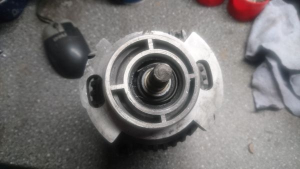

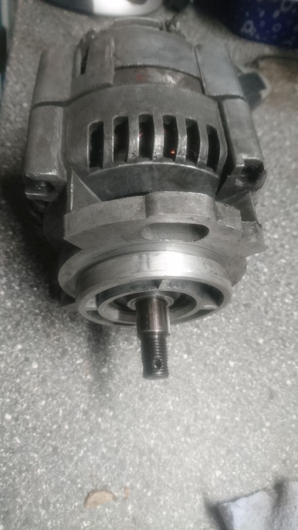

Beitragvon russentreiber » Mi 27 Feb, 2019 21:30
Bilders ! wens klappt....
Risse habe ich keine erkennen können...
russentreiber
Beiträge: 290
Wohnort: Kamen
Re: Defekte 350Watt Lima Dnepr Ural
Beitragvon KNEPTA » Mi 27 Feb, 2019 23:48
Ist zwar scheinbar Generation 1 aber die würd als Riementreibling gut passen.

Beitragvon KNEPTA » So 03 Mär, 2019 11:44
Ich muß einen Adapter bauen
Lichtmachinen zum Anflanschen hab ich von 28A bis 50A mehrfach herumliegen
Der vordere Deckel der 350er paßt von den Bohrungen exat auf diverse Entenlichtmaschinen. Ich muß nur entweder ein zweites Lager reinbringen, wenn ich einen Ruckdämpfer oder eine Hardyscheibe verbauen will oder auf die gekürzte Originalwelle eine Mutter schweissen und die Welle auf das Gewinde der Entenlima schrauben. Bei Letzterem bin ich derzeit gescheitert weil das Gewinde der Entenlima nicht zentrisch und minimal schief ist.
Uwe
Beiträge: 19001
Beitragvon schnupfhuhn » So 03 Mär, 2019 12:11
Es gibt von KTR Bowex Kupplungen in verschiedenen Größen, die können sowohl axialen Versatz als auch Winkelversatz. Käfig ist Nylon, also Ölfest. Die für 10kW haben so groß gebaut wie ein kleines Krenglas. Also wenn Du eh Adaptern musst und Bauraum nicht knapp ist vielleicht eine Alternative.
Beiträge: 4181
Beitragvon KNEPTA » So 03 Mär, 2019 12:40
Da brauch ich aber pro Welle 2 Lager. :gruebel: Platz ist vorhanden. Muss ich hinten zwar eine Stütze bauen. Mal schauen was es wird, nix is eh scho...
