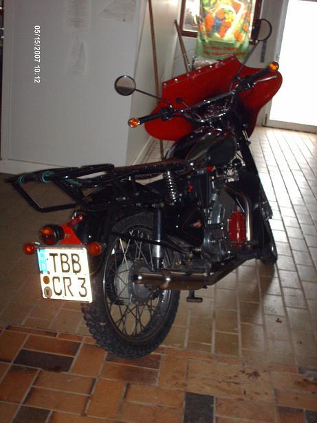

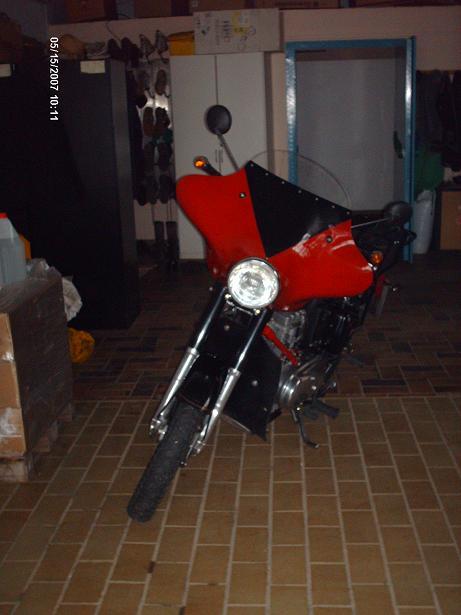

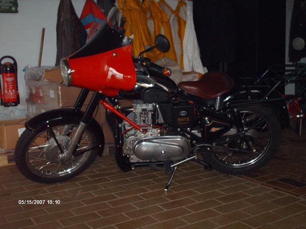

*Angebermodus*
:oops: :-D
Reisedieselmobil für schottriges Geläuf:
- Nasenbärverkleidung
- Enduroreifen
- Wg. späterem Beiwagenanbau Hilfsrahmen mit Aluplatte unter den Motor
- Gummimatte zwecks Steinschlagschutz vor Selbigen
- Lenkungsdämpfer vom Audi, kanst dann auch solo hinten Gewicht draufpacken bis der Reifen platzt, vorne wackelt nix (echte Anratung!)
- Sinnvoll, wenn auch nicht notwendig: Das barocke Schutzgebleche der 350er, sieht Scheisse aus, ist aber genial um Schmodder, Elch- oder Wasweissichfür- reste von Fahrer und Gepäck fernzuhalten :grin:

:shock: Da...Dadada...Da yst ja alles sauber :shock: Keyn Wunder, daß sich die arme wehrt, indem sie ihre Tachowellen nach Dyr wirft :-D

War nur zu schnell... :oops:
Aber ich sag doch, im Winter Lederfett statt WC oder WD schlagmichtot drauf.
Besser als mit`m Dampfstrahler geht das Gezeugs - wie unlängst ausprobiert - mit einem Eimer Wasser und einem Becher Vollwaschmittel runter.... oder ist Werterhalt als primär unanständig einzustufen? :shock:

Ich meynte die Garaasch :-D :-D :-D Aber wenn Du es schon andeutest, die Enni sieht auch aus wie frisch ge*utzt, tststs.

Dem Ölbrenner seine Garage ist sauberer als mein Schlafzimmer (vom Wohnzimmer zu schweigen). Ich glaub ich mach was falsch...
...ich kauf mir 5 Garagen 8)

Garasch?
Ist der luxuriöse Fryhstycks- Mopedabstell- und Umkeyderaumraum auffe Aabait.
Damengepflegt.
:oops: Sähe bei mir garantiert anders aus...
