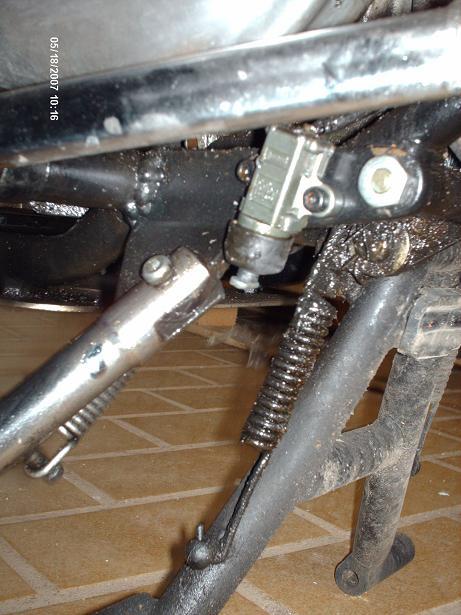

Oft hilft schon ein simpler Druckschalter der die Zyndung unterbricht.
Pfennigsbauteil, kann aber durchaus Leben retten...
Man kann sich aber auch aus einem Bremslichtschalter was zurechtbasteln!
Hier der Schalter am DD:

Ja nun, werter Herr Oleoider,
was unterbricht denn der Schalter bei deinem DD? Du hast doch auch den Handpümpel zum Diesel abbestellen?

Wenn das Kerlchen ausgeklappt ist sagt der Startknopf nix.
Kann man beim DD auch nett umgehen - in dem man ihn ankickt oder am Hang anrollen lässt - und dann in der ersten Linkskurve :oops:
