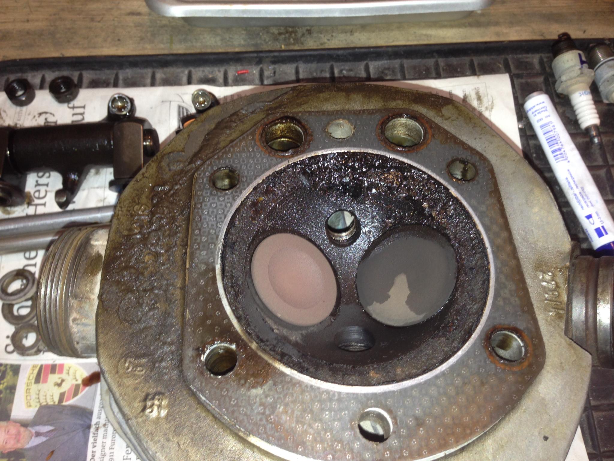

hallo,
nach 35T km doppelzündung wollte ich die 2 bolzen helicoilen und siffende kopfdichtung tauschen.
beim demontieren seh ich das:
muss ich mir sorgen machen?
lg mex

Nachdem es der Linke Kopf ist und Dir wohl sauber
das Öl reingelaufen ist (vorallem von vorne oben, daher
auch Bolzen Helicoilen) würde ich es sauber machen
und dann sauber fahren.

Ich denke auch, dass die Verbrennung ok ist, die Ventile sehen ja sauber aus. Das Öl kam durch den Stößelschacht, also Mister Bs Ratschlag beherzigen und fahren. :-)

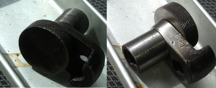

noch eine frage:
wie nennt man das teil im bild? in der gegend hier nennt man sie "bolzenzuutz"...
danach laesst sich aber schwer googeln bzw. kaufen. wo krieg ich so ein ding her ?
danke mex

Stehbolzenausdreher

Beitragvon mex » Mo 06 Mai, 2013 15:52
