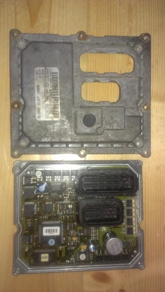

Beitragvon koarrl » Mo 01 Dez, 2014 11:11
@ Mister B: Versauung rührte vom vorigen, kaputten Turbo her.
@ Steve: danke für den interessanten link zum Brennberg! Werde darauf zurückkommen.
live-edith bzw. aktueller Status:
Herr Nenad hat das schmutzigschwarze obskure Steuergerät gegen ein mechanisch passendes Gebrauchtes getauscht.
Seitdem bereits 15km ohne Probleme gefahren (*holzklopf*)
Merket: Ein Update der Steuersoftware ist natürlich keine Garantie dafür, daß nicht irgendwelche Sensor-Inputs im Kastl kaputt sind.
Ein Kastltausch ist generell gut, weil die Kontaktstifte wiedermal geputzt werden.
Die spinnerte Blackbox gehört somit auch mir und wird demnächst mit den Augen eines reverse-Engineers betrachtet :-)

Zum Schluß ein Rätsel
Beitragvon koarrl » Mo 01 Dez, 2014 21:01
Was ist das?
(a) Russische Gesamt-Steuereinheit für bemannten Marsflug
(b) Amerikanische Steuereinheit für Toilettenmodul der ISS
(c) SMRT-Steuergerät für .. ???
koarrl
Beiträge: 1563
Re: Zur Hylf - Smart-Turbofrage
Beitragvon koarrl » Di 02 Dez, 2014 11:24
@ März .. gut geraten oder mißraten? Was lange gärt, wird endlich ein guter Gerät. Oder so ähnlych.
Ich meine nur, daß der abgebildete Hardwareaufwand schon gigantisch ist für ein 2,60m langes Zweisitzerauto mit knapp 60PS.
Und wundere mich nun überhaupt nicht mehr über mögliche Fehlerquellen.
Die Kastln gibts übrinx gebraucht in ebay schon ab 100, 150 Öre ..
.. beim Nenad mit Einbau (Herumärgern mit abgerotteten Torxen etc.) um 200bisslwas - finde ich sehr OK.
