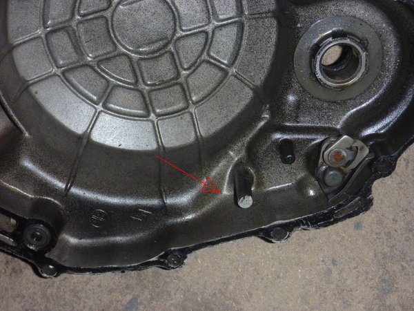

Da unten kommt die Schalthebelachse rüber und im Deckel ist da ein angegossener Stift/Anschlag.
Normalerweise berührt sich da nixs :gruebel:

Im Deckel ist dieser angegossene Stift. Er endet ca 5mm unter der Trennebene.
Im Motor ist die Schaltratsche etc rechts und die Schalthebenwelle steht über die Trennebene hinaus
in den Kuplungsdeckel rein.
Normalerweise berühren die sich nicht, ist da Spiel.
Du hast die Kupplung im Liegen getauscht. Wenn da was auf den Schalthebel gedrückt hat, kann es sein,
da§ die Schaltratschenmimik verschoben wurde und jetzt irgendwo klemmt.
Den Überstand Schalthebelwelle und den Unterstand Anschlagstift mal messen...

Vielleicht einfach mal etwas Knete oder 2-3 Lagen Abdeckband auf den Stift geben und testweise zusammenbauen, dann sieht man ob das an der Stelle zwickt.

Beitragvon Myke » Mi 27 Feb, 2019 11:01
:idea:
danke !
Beiträge: 6601
Re: 1VJ Kupplungsdeckel
Beitragvon Myke » Mi 27 Feb, 2019 13:15
bingo.
https://photos.app.goo.gl/LVDGyyX9j7CjySY27
wenige mm abnehmen und das wars ?
