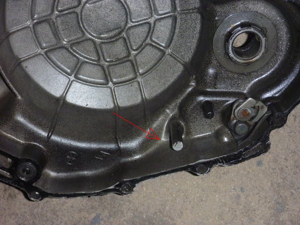

Beitragvon Myke » Mi 27 Feb, 2019 08:45
https://photos.app.goo.gl/eeqXo6VATku3yTkQ7
am linken photo sieht man die schaltwelle; rechtes ende.
am rechten die gesamtsituation.
das klemmen entsteht, wenn die 3 schrauben unterhalb der welle angezogen sind.
den kickstarter würd ich ausschliessen. ich denk, das wellenende steht am deckel an.
soll ich versuchen, an der gussnase im deckel ein wenig abzutragen ?
möglicherweise hat der deckel mal ne tetschn kriegt.

Beitragvon lallemang » Mi 27 Feb, 2019 10:21
Im Deckel ist dieser angegossene Stift. Er endet ca 5mm unter der Trennebene.
Im Motor ist die Schaltratsche etc rechts und die Schalthebenwelle steht über die Trennebene hinaus
in den Kuplungsdeckel rein.
Normalerweise berühren die sich nicht, ist da Spiel.
Du hast die Kupplung im Liegen getauscht. Wenn da was auf den Schalthebel gedrückt hat, kann es sein,
da§ die Schaltratschenmimik verschoben wurde und jetzt irgendwo klemmt.
Den Überstand Schalthebelwelle und den Unterstand Anschlagstift mal messen...

Beitragvon motorang » Mi 27 Feb, 2019 10:41
Vielleicht einfach mal etwas Knete oder 2-3 Lagen Abdeckband auf den Stift geben und testweise zusammenbauen, dann sieht man ob das an der Stelle zwickt.

Beitragvon Myke » Mi 27 Feb, 2019 13:15
bingo.
https://photos.app.goo.gl/LVDGyyX9j7CjySY27
wenige mm abnehmen und das wars ?
