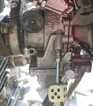

Hab was gefunden.

Beitragvon lallemang » Do 25 Apr, 2019 12:52
Kaltstart ist ein Glücksspiel? :rofl: :smt023
Beiträge: 18191
Re: Knopf Standgasschraube (TM36) weg - was paßt?
Beitragvon Straßenschrauber » Do 25 Apr, 2019 12:54
Kaltstart ist inzwischen immer one kick only.
Warmstart ist eher ein Glücksspiel. Aber mit sehr guten Chancen ...
