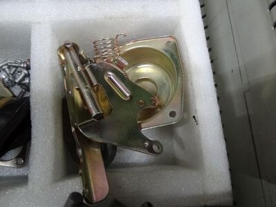

Hier liegt ein Konglomerat diverser XT600-Vergaserteile.
Einiges davon ist für die 43f, Gleichdruckvergaser ohne Membran.
Andere kann ich nicht einordnen.
Weiß wer, welche Außendurchmesser zylinder- und luftfilterseitig die Vergaser der XT600 haben?

Beitragvon motorang » Mi 18 Mär, 2020 10:26
Ich glaub nicht dass das ein Unterscheidungskriterium ist.
Der Membranvergaser links oben im oberen Bild schaut nach 1VJ/3AJ Tenere und Verwandte aus, ebenso der Membranschieber.
Durchmesser folgen.

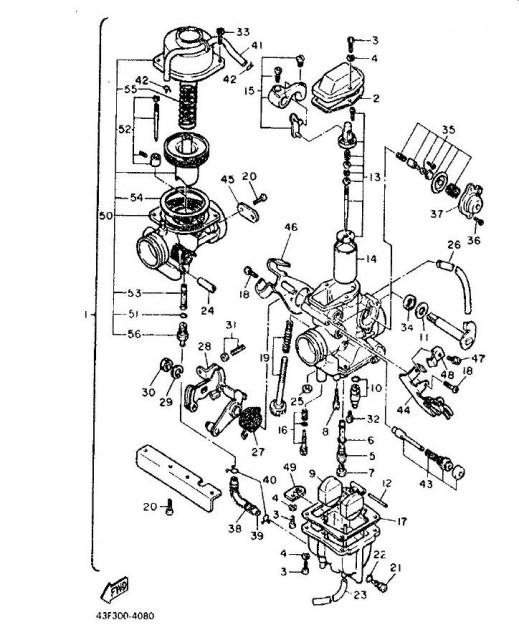

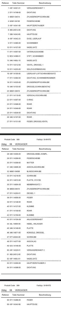

Beitragvon Straßenschrauber » Mi 18 Mär, 2020 15:38
Ja, danke, dort stehen auch Werte für die Ur-TT 36A, 59X, 35W mit - glaube ich - membranlosen Vergasern.
Jetzt könnte ich für meinen Vergaserbausatz eine gut erkennbare Explosionszeichnung von einem membranlosen Vergaser (43f) brauchen.
Ich hab nur diese hier.
Was besser erkennbares wäre schön, wenigstens ETWAS besser, so wie die Explosionszeichnung der neueren Vergaser bei xt600.de: https://www.xt600.de/xt_werkstatt/+spec ... losion.htm
