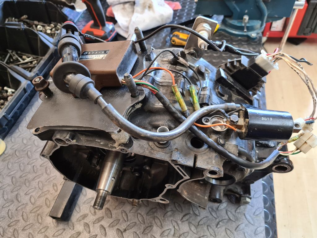

Da ich statt auf der TET zu fahren im Keller herum sitze, habe ich Teile zusammengetragen, um mir einen Low-Cost Lima-Tester zu basteln.
Ich habe mir einen kleinen Aufbau gemacht, um zu prüfen ob die Lima und auch die gesamte Zündung funktioniert.

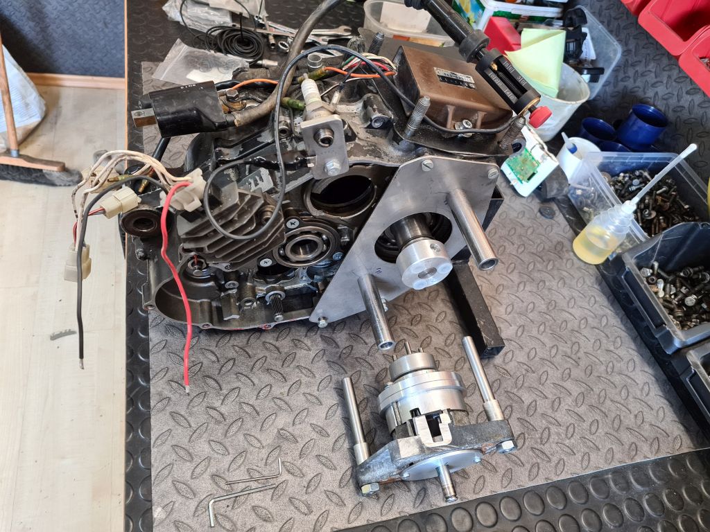

Die Idee ist die zu prüfenden Komponenten auf das alte Gehäuse zu schrauben und mit einer Bohrmaschine die Lima zu drehen.
Genommen habe ich zwei gebrochene, alte Gehäusehälften.
Damit ich einen Kurbelwellenstumpf ohne Pleuel habe, hat mir der werte Schwiegervater ein Rohr im Durchmesser der KW abgedreht.
Der Schmeh bei der "KW" ist, sie kann um 3cm je nach breiter/schmaler LiMa durch das Gehäuse geschoben und mit einem Ring gesichert werden.
Ein weiterer Schmeh ist ein aufgesetztes Starter-Getriebe, welches die Bohrmaschinendrehzahl 1:4 übersetzt.

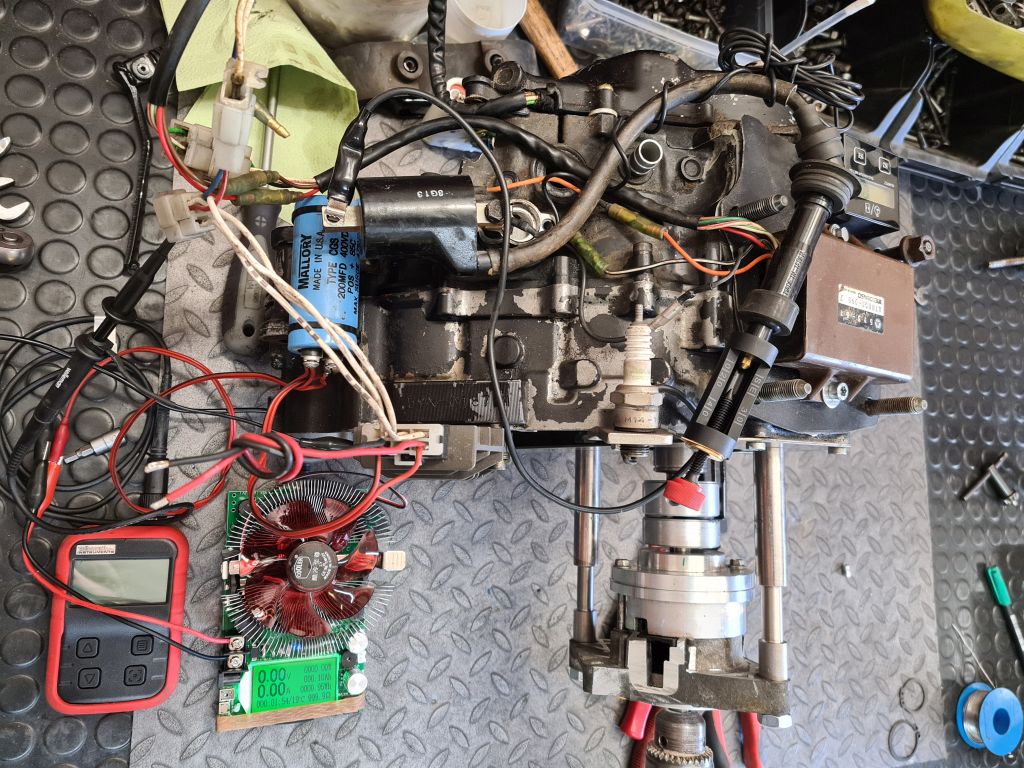

Bei der Suche nach einem günstigen Lastwiderstand bzw. Glühbirnen bin ich auf eine "150W Adjustable Constant Current Electronic Load" gestoßen, diese habe ich mir bestellt. (https://www.aliexpress.com/item/3282187 ... 4c4d4XF16h)
Außerdem habe ich einen Drehzahlmesser und eine Funkenstrecke verbaut.
Heute erster Testlauf, siehe Video: https://streamable.com/4dfd4s
Die gute Nachricht: das Teil funktioniert - aber....
Folgendes möchte ich besprechen:
Die 600W Bohrmaschine macht schafft gerade mal 1.200 U/min.
Das reicht um am unbelasteten Ausgang des Reglers 14,8V zu erreichen.
Drehe ich dann die Last auf 1-2A auf, fällt die Spannung sofort ab (das ist am Ende des Videos zu sehen).

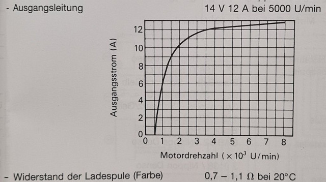

Dem Diagramm unten entsprechend ist das normal, ich müsste auf mindesten 3-4kU/min drehen damit ich ernsthaft eine Last anhängen könnte.

- Nur mit angehängtem Kondensator/Batterie bekommt man eine ernsthaft brauchbare Ausgangsspannung.

bei Standas Drehzahl bringt die Lima nicht die volle Leistung,
Beobachtungen an meinen Voltmeter am Gespann im Winter mit reichlich Verbrauchern,
soweit ich mich erinnere etwa 2700 - 3000 U/min bis die maximale Ladespannung erreicht wird,
660er Lima sollte etwa gleich sein
