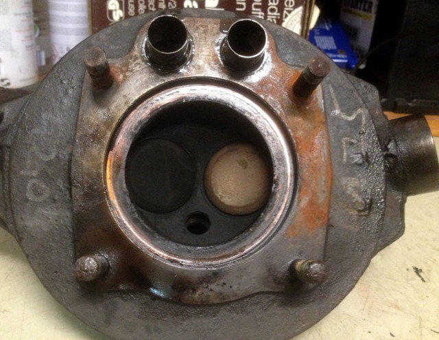

Vor der Überholung:

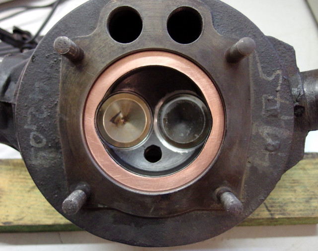

Gereinigt, überholt und mit neuer ZKD:

Beitragvon KNEPTA » Mi 13 Mai, 2020 19:33
Boah is die Kopfdichtung breit...
Beiträge: 18754
Re: Zylinderkopfdichtung Enfield: Flächendichtmittel möglich
Beitragvon Jonas » Mi 13 Mai, 2020 19:40
Vielleicht gehört die auch schmaler. Auf der Explosionszeichnung des Motors sieht sie aber schon so breit aus. :gruebel: Zu kaufen gibt es meiner Recherche nach nur "in etwa" passende Dichtungen, und da ich noch Kupferblech hatte...
