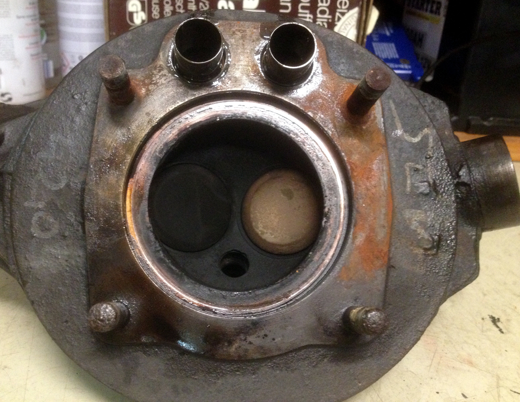

An die Kanäle der Stößelstangen hatte ich noch garnicht gedacht! In Fahrtrichtung rechts ist der meiste Siff zu finden, links nicht allzu viel. Stichworte "pushrod tunnel seal" (bei der Überholung nicht erneuert), "ferrule, cylinder head" (https://www.hitchcocksmotorcycles.com/p ... -pages/926). :omg: Ich schau mir das die Tage mal ganz genau an. Wenn´s nur dort ölfeucht ist und sich die Schmiere von dort weiter ausbreitet, reiß ich´s dafür nicht wieder auseinander...
Vor der Überholung:

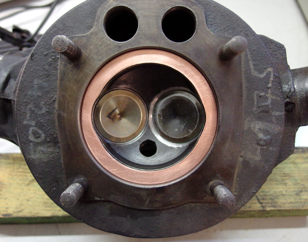

Gereinigt, überholt und mit neuer ZKD:

Beitragvon KNEPTA » Mi 13 Mai, 2020 19:33
Boah is die Kopfdichtung breit...

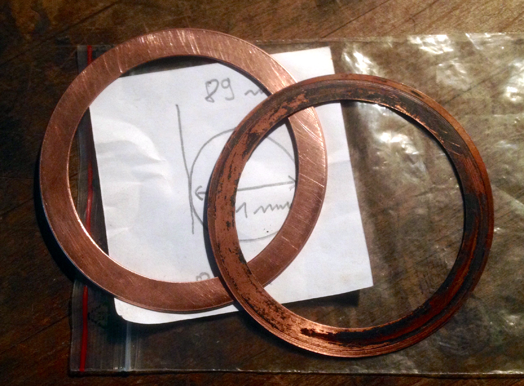

Beitragvon Jonas » Mi 13 Mai, 2020 19:40
Vielleicht gehört die auch schmaler. Auf der Explosionszeichnung des Motors sieht sie aber schon so breit aus. :gruebel: Zu kaufen gibt es meiner Recherche nach nur "in etwa" passende Dichtungen, und da ich noch Kupferblech hatte...
Auf die Dremelei bei den Ventilen hätte ich vielleicht verzichten können. Vielleicht hab ich mir damit auch einen Bärendienst erwiesen, man weiß es nicht.
Rechts die vor der Überholung verbaute ZKD, links die selbstgeschnitzte (noch ohne Dremelei).

Hi Jonas
Nachdem ich das Foto Deines neuen Kopfs mitsamt der neuen Dichtung gesehen habe sagt meine Glaskugel:
"Murmel, murmel...noch ein bisschen murmel...
Das Öl kommt nicht aus dem Brennraum sondern aus den Hüllrohren, oder irgend wo anders in der Peripherie der Stösselstangen.
