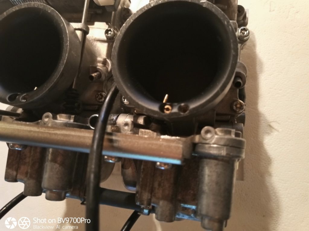

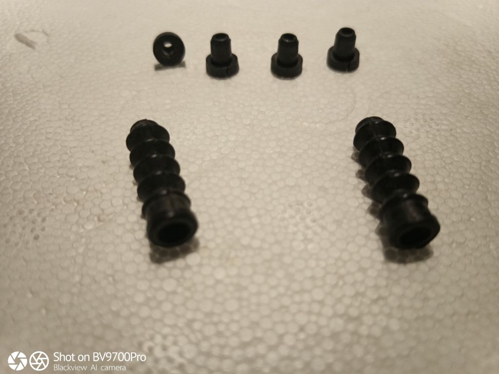

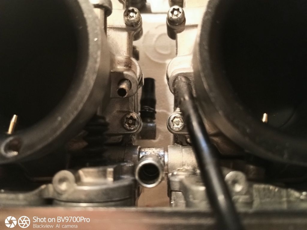

Hallo,
habe gestern den Mikuni TM36- B78 von Revision zurückbekommen-an dem Ding sind 6 Röhrchen dran-außen-aber es waren nur 4 alte Schläuche dabei-
wo kommen die Schläuche hin-brauche ich alle sechs überhaupt? 4 Röhrchen sind neben den Lufteinlässsen-2 unter der Schwimmerkammer.
Habe leider vor Ausbau-wegschicken kein Photo gemacht.
und bitte nicht auf Thüringen verweisen-da ist es gemacht worden...
Weiterhin-für was ist das kleine Gummizeug?
Lutz

die kleinen "Faltenbälge" kommen über die Gaszüge als Schutz für die Einstellschrauben.
Die kleinen Teile kann ich leider nicht erkennen.

Die Anschlüsse habe ich bei meinem 3fach Vergaser nur zum Teil mit Schläuchen versehen weil ich nicht mehr zur Hand hatte. Ob die zur Belüftung der Schwimmerkammer sind? Topham wird's wissen. Ist der in Thüringen?
Gruß Karsten

Beitragvon Aynchel » Mo 15 Jun, 2020 08:17
butzehund hat geschrieben:.......und bitte nicht auf Thüringen verweisen-da ist es gemacht worden...
moin auch
haste ein Problem mit dem Hessler Stefan ?

Beitragvon Aynchel » Mo 15 Jun, 2020 08:20
butzehund hat geschrieben:..........Habe leider vor Ausbau-wegschicken kein Photo gemacht..........
https://i.ebayimg.com/images/g/4e4AAOSw ... -l1600.jpg
Beiträge: 4932
Re: Mikuni Flachschieber Vergaser DR BIG-Gespann-Problem?
Beitragvon Aynchel » Mo 15 Jun, 2020 08:22
butzehund hat geschrieben:...........Weiterhin-für was ist das kleine Gummizeug?
Lutz
kommt über die Stange der Beschleunigerpumpe
bei einem Kaihin ist das alles unter einem Deckel gekapselt
aber leider baut der zu groß, man bekommt man den 36er FCR nicht unter

Beitragvon butzehund » Mo 15 Jun, 2020 11:34
besten Dank-das hilft weiter.
