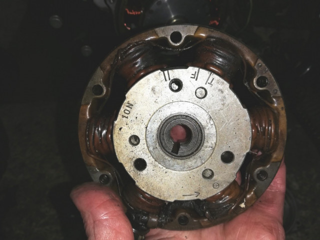

Moin allerseits,
mich beschäftigt gerade die Frage, ob man neu gewickelte Lichtmaschinen nicht üblicherweise in einen Schutzlack taucht. :gruebel: Hier geht es um die 6V-Lima einer XL125 von 1977, die der VB gleich 2x hat wickeln lassen.
Die vergleichbare Lima einer CB125J von 1978 und eine von 1981 (Fundus) sind getaucht, vermutlich Originalzustand. So kenne ich es halt.
Ich hatte aber an einem SR500 - Motor auch mal eine ohne, funktionierte eine ganze Weile.
Die Limas laufen im Öl.

Re: 6V-Lichtmaschine ohne Schutzlack?
Beitragvon motorang » Mo 28 Sep, 2020 11:35
Muss nicht "üblich" sein, die Nachbaulima der 1VJ neulich kam auch ohne zusätzlichen Verguss. Der Draht selbst ist ja isoliert. Der Verguss würde halt die Drähte potentiell am Schwingen hindern, speziell wenn die lose liegen und nicht stramm gewickelt sind. Das ist bei Deinem Bild wohl öfter der Fall ... deswegen würde ich es da machen.
Man kann sich da selber mit Uhu plus endfest spielen.
Was sagt denn der Wickler dazu?
Bzw. wenn Du eine Auskunft vom Profi brauchst frag den Teichmann (Motorradelektrik München) und sag es uns dann :D
Eventuell bietet der das auch als Nachbehandlung an wenn die Lima noch nicht eingebaut (ölig) war.

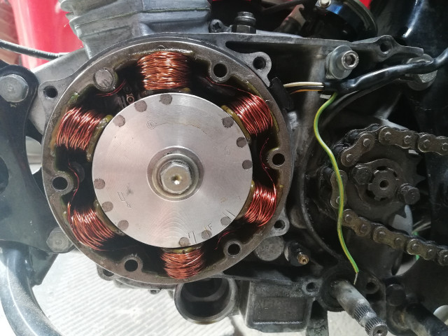

Beitragvon motorang » Mo 28 Sep, 2020 12:12
Meine Powerdynamo-Limas sind auch ohne Tauchbad, aber halt auch sauber (maschinell) gewickelt:

Lindi hat geschrieben:.......Aber: lief schon mal im Öl.
das dannzwischen den Lackdrähten hängt und die Dauerhaftigkeit jede nachträgliche Lackisolierung verhindern wird
ansonste hätte ich gesagt mach halt Elektroniklack drauf
mit dem hier habe ich gute Erfahrung
er härtet nicht ganz aus und wird deshalb auch nicht rissig
https://www.conrad.de/de/p/kontakt-chem ... &WT.srch=1
