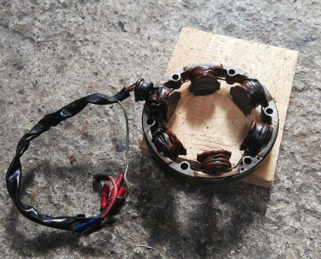

Moin allerseits,
mich beschäftigt gerade die Frage, ob man neu gewickelte Lichtmaschinen nicht üblicherweise in einen Schutzlack taucht. :gruebel: Hier geht es um die 6V-Lima einer XL125 von 1977, die der VB gleich 2x hat wickeln lassen.
Die vergleichbare Lima einer CB125J von 1978 und eine von 1981 (Fundus) sind getaucht, vermutlich Originalzustand. So kenne ich es halt.
Ich hatte aber an einem SR500 - Motor auch mal eine ohne, funktionierte eine ganze Weile.
Die Limas laufen im Öl.

Muss nicht "üblich" sein, die Nachbaulima der 1VJ neulich kam auch ohne zusätzlichen Verguss. Der Draht selbst ist ja isoliert. Der Verguss würde halt die Drähte potentiell am Schwingen hindern, speziell wenn die lose liegen und nicht stramm gewickelt sind. Das ist bei Deinem Bild wohl öfter der Fall ... deswegen würde ich es da machen.
Man kann sich da selber mit Uhu plus endfest spielen.
Was sagt denn der Wickler dazu?
Bzw. wenn Du eine Auskunft vom Profi brauchst frag den Teichmann (Motorradelektrik München) und sag es uns dann :D
Eventuell bietet der das auch als Nachbehandlung an wenn die Lima noch nicht eingebaut (ölig) war.

Laut VB wurde die in München gemacht (so viele wird's da nicht geben) und bereits einmal reklamiert. Er sucht grad die Rechnung und meldet sich.
Er kriegte den Leerlauf nie stabil, und wir mit einem anderen Vergaser auch nicht topp. Aber ob so etwas mit einer Lima zu tun haben kann weiß ich als Elektrolegastheniker halt auch nicht.
Aber: lief schon mal im Öl.
Edit: wurde Ende 2017 von Ernst Teichmann gemacht

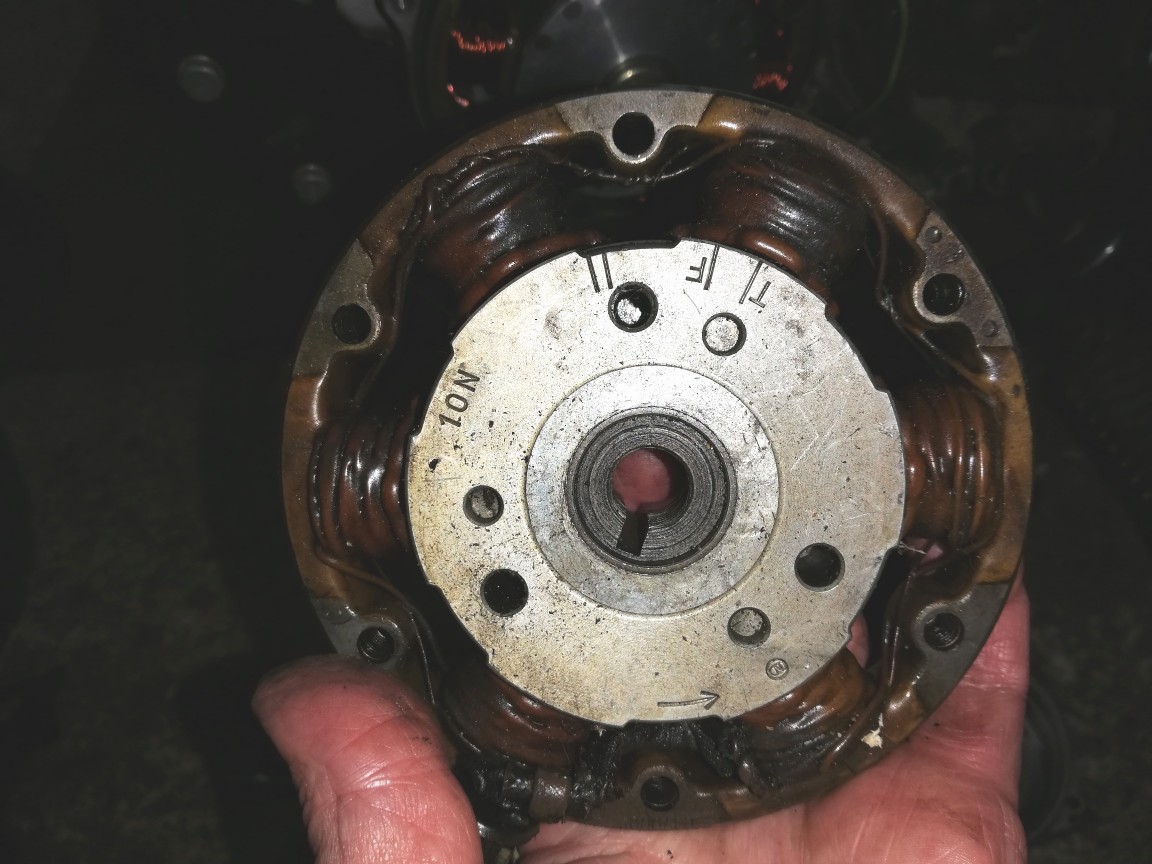

Meine Powerdynamo-Limas sind auch ohne Tauchbad, aber halt auch sauber (maschinell) gewickelt:
