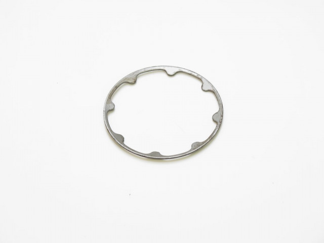

Welche spezielle Funktion hat diese gezahnte Scheibe die unter das Lager der Antriebswelle Kupplungsseitig kommt?
Soll die durch ein Federfunktion die Welle in Position bringen, die Toleranzen ausgleichen ?

Jetzt weiß ich wofür die gezahnte Scheibe gut ist!
Das ist der Anschlag für den Simmering :check:

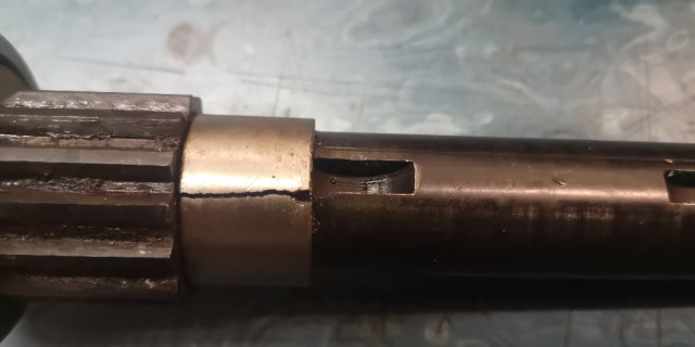

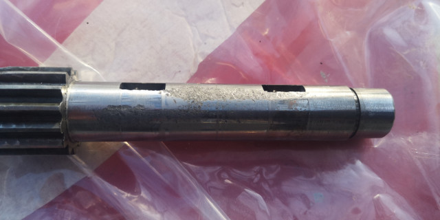

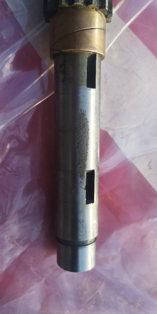

Heute wollte ich eigentlich nur die Zahnräder für den langen 4ten Gang verbauen, und dann zusammenbauen.
Dazu muss man natürlich die Lager von den Wellen abziehen.
Dabei ist mir aufgefallen, das die Zahnräder auf der Welle wackel wie ein "Lamperschwaf" (der Stummelschwanz eines jungen Schaf :lol: )
Also alle Zahnräder u.s.w. abgebaut und siehe was da zum Vorschein kommt.
Nicht nur die Buchserln haben auf der Welle spiel auch die Zahnräder wackeln auf den Buchsen, und pitting haben die Buchsen auch.
Die Welle schaut ned besser aus :omg:
OK is ja ned tragisch, ich hole einen neue Abtriebswelle aus meinem Fundus, und bau wieder alles auseinander.
Bei der sitzt die Buntmetallbuchse dort wo sie soll, ist aber aufgepresst. Die Welle selber schaut ned viel besser aus :omg:
Noch hab ich nicht all mein Pulver verschossen, eine hab ich noch Militärqualität :smt023
Bei der sind alle Buchsen aufgepresst, eine hat das aufpressen ned überlebt :omg:
Ausserdem soll dort eine aus Lagerbronze sein :gnack:
Solche Erlebnisse stimmen mich nachdenklich :omg:
