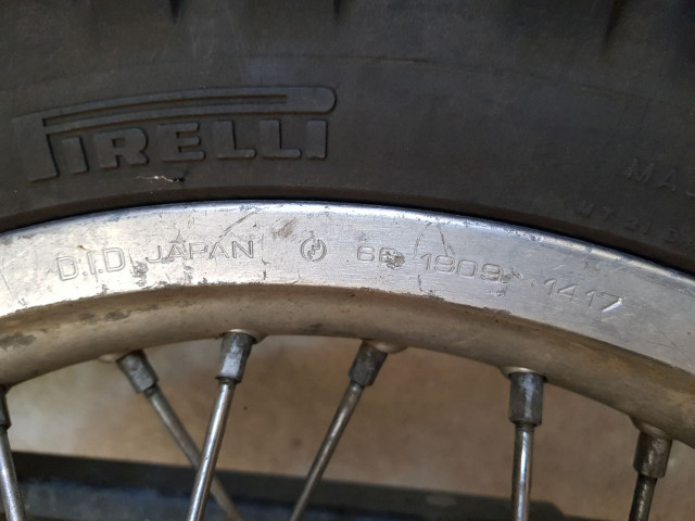

Hallo,
für die Eintragung eines 140/80-18 auf der KTM-LC4-Serienfelge meines Endurogespanns suche ich eine Kopie eines Fahrzeugscheins einer KTM LC4 mit einer Eintragung für eben jenen Reifen auf einer 2,5x18-Felge. Am Besten wäre es noch, wenn dort im Schein eine D.I.D-Felge vermerkt ist.
Das Ganze benötige ich für die Eintragung dieses Reifens bei der Dekra.
Und falls jemand weiß, woher ich einen Traglastnachweis für D.I.D-Felgen bekomme, wäre das auch ganz fein. Googlen brachte leider genau 0 Erfolg.
Richard

Beitragvon Richy » Mi 16 Jun, 2021 12:55
Inzwischen weiß ich: für die DID-Felgen gibt es kein Traglastgutachten.
Das macht die Eintragung natürlich deutlich schwerer bis unmöglich. Also vermutlich nochmal 500 Euro oder mehr für zwei neue Felgenringe mit Gutachten, obwohl ich doch zwei wunderbare Felgen eingebaut hab... :omg:
