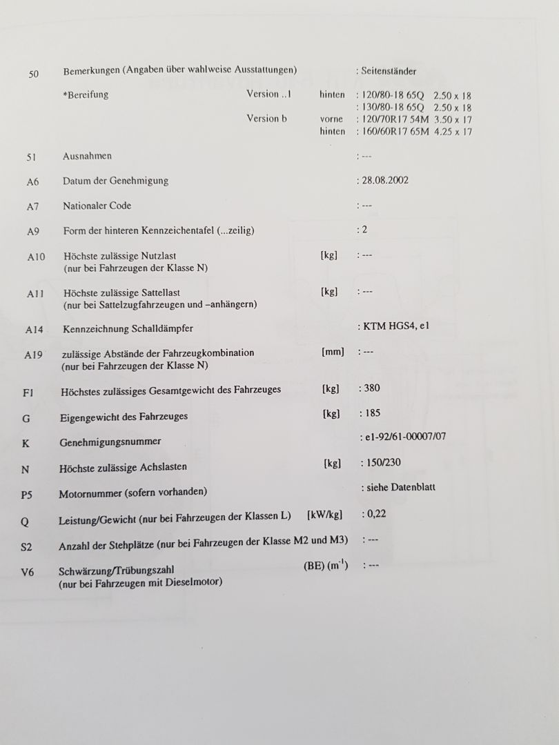

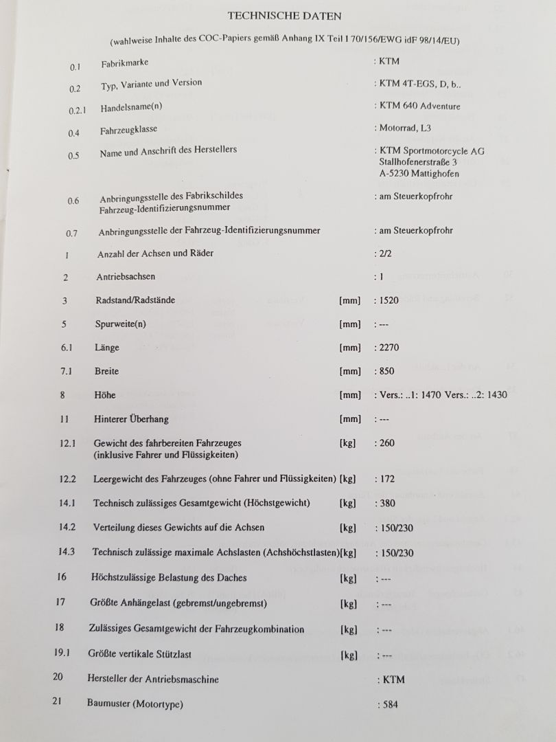

Beitragvon gatsch.hupfa » Fr 18 Jun, 2021 07:48
Vielleicht hilft dir das: 640 Adventure 2003
ist halt österreichisch
max Achslast 230 kg (14.2)

Beitragvon Richy » Fr 18 Jun, 2021 09:50
Cool, danke Tom, das hilft mir etwas weiter, vor allem, was die Achslast angeht.
Ich schick das mal dem Prüfer und schau, was er dazu sagt.
