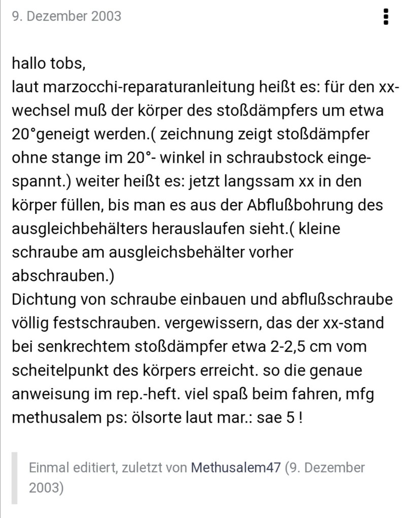

Noch was dazu gefunden
Quelle: www.sr500.de von 2003

Ist tatsächlich eine etwas italienische (oder britische?) Vorgehensweise (sry). Da wünschte man sich doch etwas mehr Präzision bei der Angabe, wieviel Öl genau rein kommt. Man kann kaum erkennen, wann es anfängt rauszulaufen bzw. wann es aufgehört hat. Außerdem ist es eine ziemliche Kleckserei. Und wieviel sind 20° im Schraubstock?
2,5 cm unterhalb vom "Scheitelpunkt des Körpers"? Keine Ahnung, wo das genau ist. Falls es die Einfüllöffnung sein soll: dann sind 2,5 cm deutlich zu viel =Kleckserei. Ich war wirklich vorsichtig beim Runterdrücken. :smt102

Lindi hat geschrieben:Ist tatsächlich eine etwas italienische (oder britische?) Vorgehensweise (sry). Da wünschte man sich doch etwas mehr Präzision bei der Angabe, wieviel Öl genau rein kommt. .....
moin Lindi
Telegabeln werden auch nach Höhe der Luftkammer befüllt und nicht nach Menge des Öl

Ok, wenn's so is. Vermutlich für den reinen Ölwechsel, ohne Zerlegung, falls noch Restöl irgendwo vorhanden ist.
