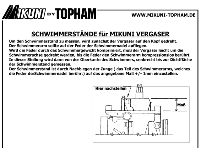

Ich hab das damals so eingestellt, dass die Gußnaht am Schwimmer parallel zum Gehäuse ist, wenn die Blechzunge am Schwimmer den federbelasteten Stift an der Schwimmernadel gerade berührt, ohne hineinzudrücken. Also ohne zu messen. (Weiß nicht mehr, woher ich den Tip hatte. Andreas oder Helmut?)
Zum Messen gibt es im Buchelli-Projekt hier https://www.motorang.com/bucheli-projek ... #schwimmer noch eine Graphik von Mikuni / Topham. (bisschen nach unten scrollen)
Ich füg' die hier mal ein:
In der Zeichnung schaut es für mich so aus, dass die obere Kante gemeint ist.
Nachdem da als Toleranz für das angegebene Maß noch +/-1mm steht, sollte es doch egal sein, ob man die Dichtung oder Kante mitmisst oder nicht. Oder hab ich die fälschlicherweise so dünn in Erinnerung?

Danke, Peter. Übers Bucheli bin ich auf Deinen Fred gestoßen. Die Grafik hab ich gesehen, aber sie hinterlässt bei mir etwas "Interpretations-Spielraum", welche Kante da jetzt ganu gemeint ist. Das mit der Gussnaht habe ich auch schon mal wo aufgeschnappt...

Jetzt hab ich im Bucheli noch was gefunden:
Bucheli Band 5053, p119 hat geschrieben: ... Maß 22mm, Toleranz +/- 2,5mm ... Desweiteren ist zu beachten, dass die Messung nicht vom erhabenen Rand des Vergasergehäuses aus durchgeführt werden darf. Die Messung ist von der Dichtfläche aus vorzunehmen. Dabei soll die Dichtung abgenommen werden. Lässt man sie jedoch an ihrem Platz, liegt man immer noch im Bereich der angegebenen Toleranz.

Danke, das hatte ich nicht gefunden! Ich hab jetzt parallel zur Dichtfläche eingestellt, gemessen hab ich nicht mehr.
