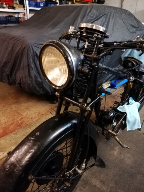

Neue Tachohalterung angefangen. Der Vorbesitzer hatte so Baumarktzeug gelb verzinkt verbaut, die M90 fährt auch zwar damit, aber naja. Ist ein ziemliches Gefrickel, da der Tacho riesig ist und immer irgendwie irgendwo anstoßen will, aber ich glaube, in die Richtung hier wird´s gehen.

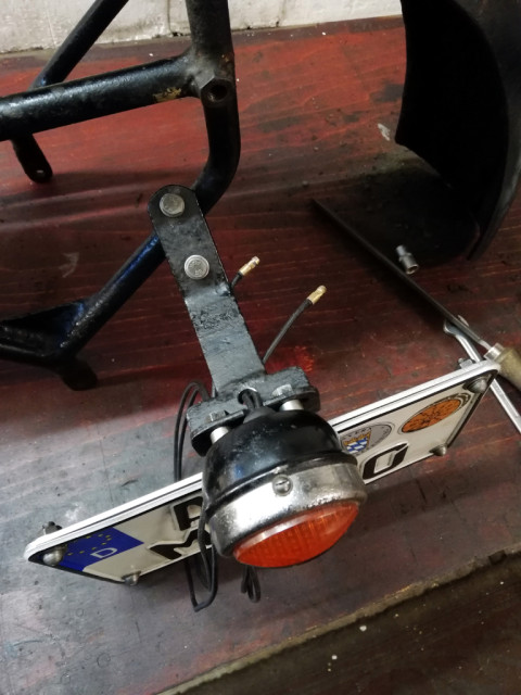

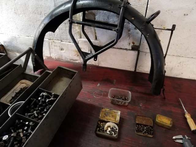

Kotflügel hinten. Dreck, alles irgendwie überlackiert, sinnlose Löcher, seltsame Schrauben und Schellen. Mal gukn.
Biegen, klopfen, schrauben, bohren. Irgendwie stimmig machen.

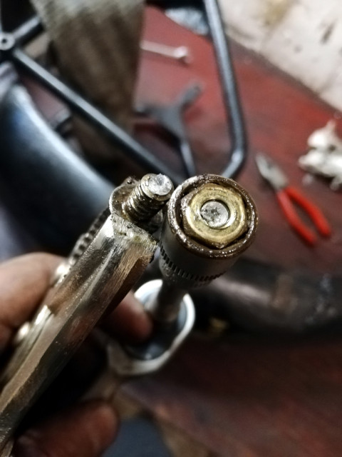

Die letzte Schraube hat sich natürlich gewehrt. Kapott, egal. :omg:
