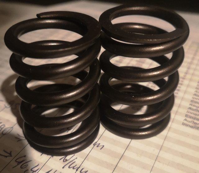

hiha hat geschrieben:Ich müsste da noch zwei Schrick-Einzelfedern haben, die bei 37mm einen Anfangsdruck von 345N haben, und eine Federrate von 50,83N/mm.
D.H. bei 8,5mm Ventilhub gibts 345N+(50,83N/mm x 8,5mm)=777N Enddruck. Von den Durchmessern her sind sie ähnlich zur SR500-Aussenfeder.

Beitragvon hiha » Mi 29 Okt, 2025 17:45
Zwei hab ich noch
