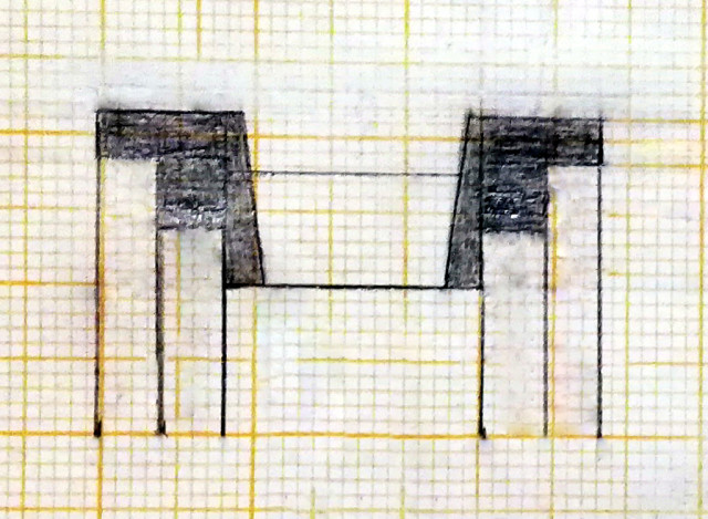

Bernhard, hier siehst Du die Thematik vielleicht einfacher auf den Punkt gebracht.
Ausgangslage: Seit Bayern SR500 Ventile. 8 mm Schaft, Sunbeam hat irgendwas Zölliges um die 9 mm.
Wunsch: SR500 Ventilfedern. Vielleicht auch SR500 Federteller.
Spaß dabei: Die SR500 Ventilfedern sind stärker und haben leicht andere Abmessungen als die 90 Jahre alten Teile der Sunbeam. Außerdem sind die neu angefertigten Ventilführungen am Original orientiert. Und dann geht es los, das Gehuddel. Neue Teller müssen gebaut werden oder auch nicht, haltbar müssen sie sein (Materialfrage), so leicht wie möglich, die Federdrücke müssen halbwegs stimmen, keine Feder darf auf Block gehen, wo nimmt man Material weg, wie baut man was usw.
Vielleicht klappt´s aber. Die Tage mal wieder an die Drehbank und den Federnprüfstand stellen. :D

Beitragvon hiha » Di 04 Nov, 2025 13:23
Wenn Dir die Wandstärke zu dünn ist, besorg Klemmkeile der BT1100 / TR1 / TR750, die passen auf die Rillen, sind aber wesentlich kleiner. Musst halt neue Teller drehen, da ist aber dann mehr Fleisch auf den Rippen.

Beitragvon Jonas » Di 04 Nov, 2025 18:01
Aha! Gute Info! :smt023
Mal behirnen.
Neu drehen muss ich eh. Dann kann ich jetzt ja wieder Alu 7075 nehmen... :weg:

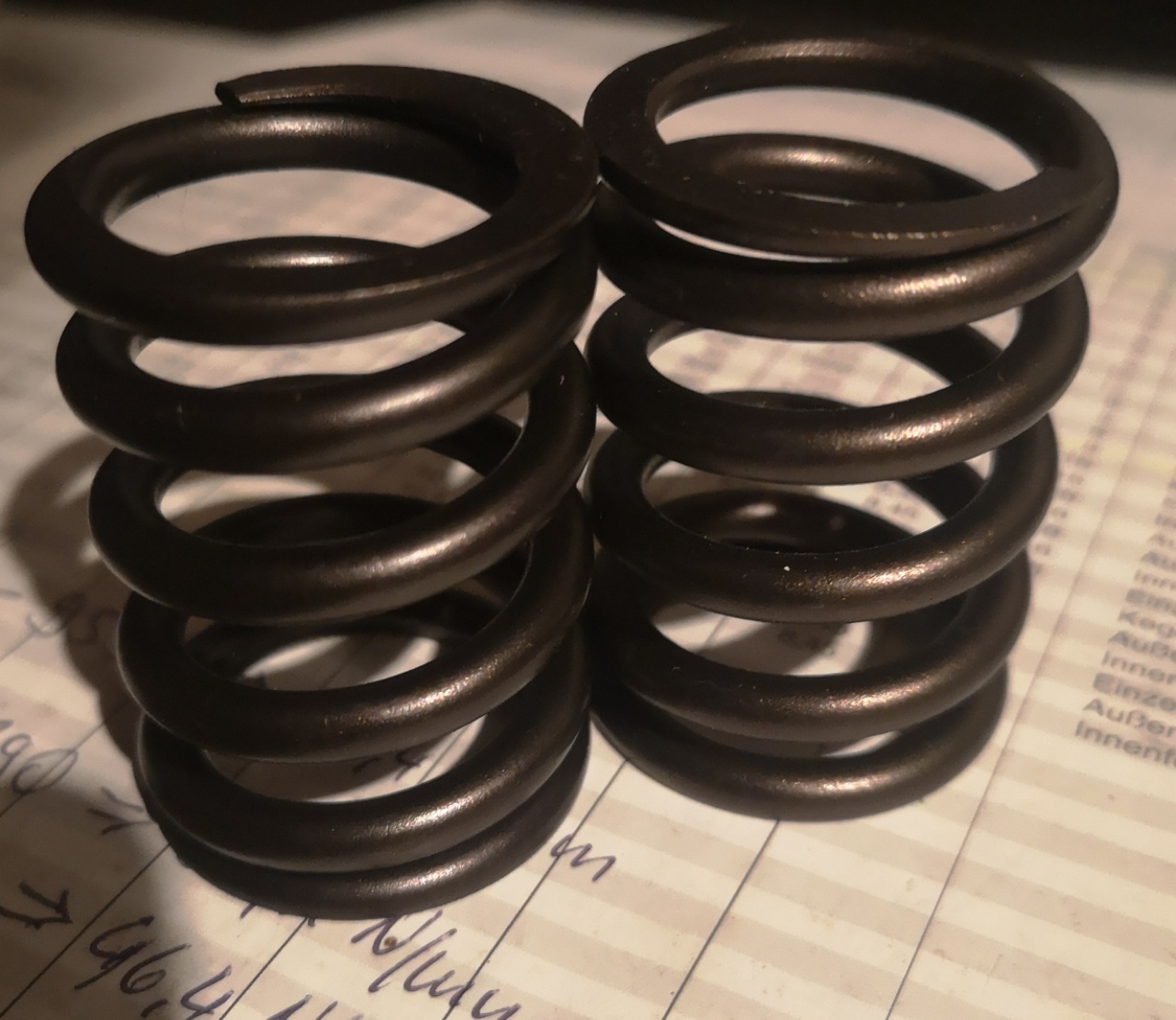

BMW 2 V Boxer Einzelventilfedern,
Haben ähnliche Längen und Grössen und Werte und da nur Einzelfeder in der Gestaltung und Konstruktion an besagter Stelle weniger knifflig in der Gestaltung, man zeigt nur Möglichkeiten auf.

Eine Feder kostet 6,-/Stück bei Siebenrock.
Weniger bewegte Massen, und eine weniger kniffelige Konstruktion, japp. :gruebel: Allerdings auch nur eine Feder, Resonanzen diesdas, keine Ahnung wie praxisrelevant das in meinem Fall wäre.
Mal Daten recherchieren. Wäre ´ne saubere, weniger frickelige Lösung.
...und R25-Federn von Vic, seinerzeit für die Terrot leider nicht passend, liegen hier auch noch. Mal suchen gehen. :gruebel:

Jonas hat geschrieben:E... Allerdings auch nur eine Feder, Resonanzen diesdas, keine Ahnung wie praxisrelevant das in meinem Fall wäre
Nicht. Das wird erst interessant wenn die Drehzahlen höher werden. Ausserdem beeinflussen sich die zwei ineinanderliegende Federn normalerweise nur dann, wenn sie aneinander reiben (Kontaktfedersatz). Das tun aber die Wenigsten, weil die dadurch eine sehr begrenzte Lebensdauer haben. Also nur für Rennzwecke.
Beiträge: 18364
Beitragvon Jonas » Mi 05 Nov, 2025 16:21
Es gibt natürlich noch den (denke mal eher unwahrscheinlichen) Fall, dass eine der beiden Federn bricht. Dann gibt´s immerhin keinen Totalschaden. Bei nur einer Feder war es das. :gruebel:

Die äußere Feder der BMW R25 passt von den Maßen halbwegs, drückt jedoch zu wenig. Da könnte ich aber schauen, ob ich noch innere Federn zum Spielen bekomme und schauen, was die Kombination ergibt. Wieder Gehuddel, aber mal im Kopf behalten und Maße recherchieren.
VW Käfer Federn funktionieren leider nicht. Enddruck ca. 52 kg.
Bleiben noch die BMW Einzelfedern, ich bin gespannt.
