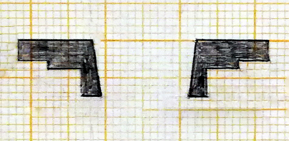

Bernhard, hier siehst Du die Thematik vielleicht einfacher auf den Punkt gebracht.
Ausgangslage: Seit Bayern SR500 Ventile. 8 mm Schaft, Sunbeam hat irgendwas Zölliges um die 9 mm.
Wunsch: SR500 Ventilfedern. Vielleicht auch SR500 Federteller.
Spaß dabei: Die SR500 Ventilfedern sind stärker und haben leicht andere Abmessungen als die 90 Jahre alten Teile der Sunbeam. Außerdem sind die neu angefertigten Ventilführungen am Original orientiert. Und dann geht es los, das Gehuddel. Neue Teller müssen gebaut werden oder auch nicht, haltbar müssen sie sein (Materialfrage), so leicht wie möglich, die Federdrücke müssen halbwegs stimmen, keine Feder darf auf Block gehen, wo nimmt man Material weg, wie baut man was usw.
Vielleicht klappt´s aber. Die Tage mal wieder an die Drehbank und den Federnprüfstand stellen. :D
Originalteller SR500:
Neubau. WEHE, DAS WILL SO NICHT! :keule:
Beiträge: 2375
Beitragvon hiha » Di 04 Nov, 2025 13:23
Wenn Dir die Wandstärke zu dünn ist, besorg Klemmkeile der BT1100 / TR1 / TR750, die passen auf die Rillen, sind aber wesentlich kleiner. Musst halt neue Teller drehen, da ist aber dann mehr Fleisch auf den Rippen.
Beiträge: 18318
Beitragvon Jonas » Di 04 Nov, 2025 18:01
Aha! Gute Info! :smt023
Mal behirnen.
Neu drehen muss ich eh. Dann kann ich jetzt ja wieder Alu 7075 nehmen... :weg:
