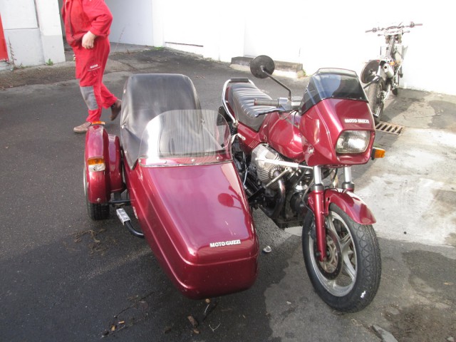

Beitragvon sejerlänner jong » Do 12 Mär, 2015 19:59
So schaut sie aus, unsere Peggy Sue
Beiträge: 3680
Re: Guzzi Krümmer kaputt usw.
Beitragvon holzdieb1 » Do 12 Mär, 2015 20:01
Zumindest Optisch haste ja nicht in Klo gegriffen.
Die Farbe vielleicht, aber das ist ja bekanntlich Geschmackssache. :smt023
