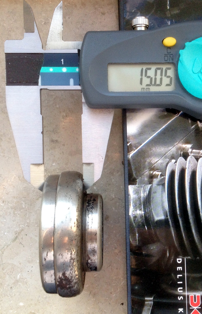

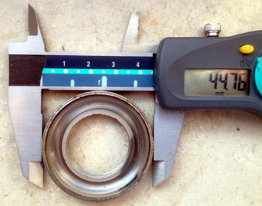

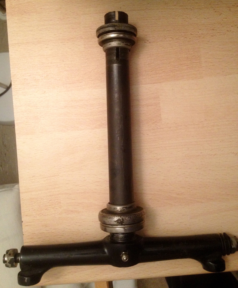

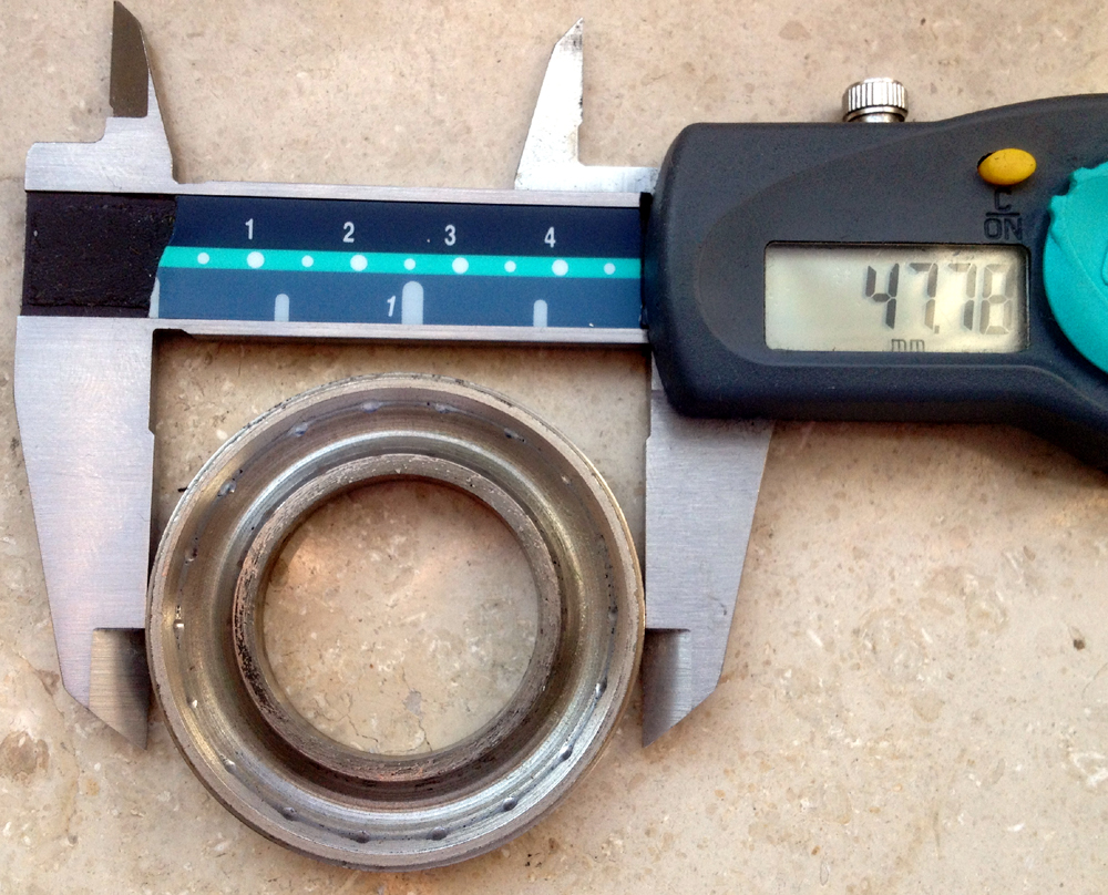

Für meine Terrot HSC 350, Bj. 1927 werden neue Lagerschalen (Lenkkopflager) benötigt. Die Konstruktion scheint mir stark ans Fahrrad angelehnt zu sein... Lagerschale oben, Lagerschale unten, dazwischen lose Kugeln.
Vielleicht ist auch ein Ausschleifen auf größeren Kugeldurchmesser möglich - aber ob das sinnvoll ist (Härtung)? Mit diesem Themenbereich kenne ich mich nicht aus. Bislang gibt es dazu auch unterschiedliche Meinungen. Ich denke, ich werde erstmal versuchen, die Lagerschalen neu anfertigen zu lassen. Dies scheint mir der sinnvollste Weg.
Ich suche nun nach Empfehlungen bzgl. einer Neuanfertigung. Mit welchen Unternehmen habt ihr gute Erfahrungen gemacht? Wer kann so etwas - verlässlich und in guter Qualität?

Wenn Zeit keine Rolle spielt, hätt ich da jemanden. Außerdem solltest Du den Lenkkopf vor Einsetzen den neuen Schalen aus- bzw abfräsen, um einen parallelen Sitz der neuen Schalen zu gewährleisten.
Ich hab Fotos, wie ich sowas machen (mit Handwerkszeug ohne Zerlegung des Fahrzeugs. Die muß ich aber suchen und ich hab grad keine Zeit.
Kugeln für die Lager gibt es in feinsten Abstufungen bei Ebay zu kleinen Preis. Einen Link stelle ich ein. Kegelrollenlager täten es auch gut, ist aber halt nicht 1927. Ich find bei der Nummer Kugeln schöner.
Ich messe mal nach, ob die originalen Kugellagerlaufringe der Ural passen. (BMW vor 1969). Da gibt es nämlich fertige Lagerlaufflächen, die man auswechseln kann, dann muß man nicht jedes mal neue Schalen bauen.
Eventuell kann man die originalen Becher auf so ein Maß ausdrehen und die Patina bleibt erhalten.

Hallo Jonas,
da würde ich mir was modernes suchen und das per Drehbank und Buchsen adaptieren. Viele Hondas, Yamahas, etc. hatten Lager gleicher Bauart, nur metrisch. Hättest Du noch einen Innendurchmesser?

Das sieht den Harley Davidson WLA Lagerschalen sehr ähnlich. Dafür werden Aftermarketteile produziert in Beinahe-Maßen, die auf der Drehbank anpassbar an den eigenen Lenkkopf sind

Emil Schwarz könnte da helfen.
Für ein altes Schätzchen vielleicht etwas zu High-End und weit weg vom Originalzustand.
Den Tipp vom Lederclaus mit dem Planen (Nachfräsen) der Auflageflächen ist super, beim Montieren guter Fahrräder ist das Standard.
Das professionelle Werkzeug dafür hat evtl. die örtliche Fahrradwerkstatt.

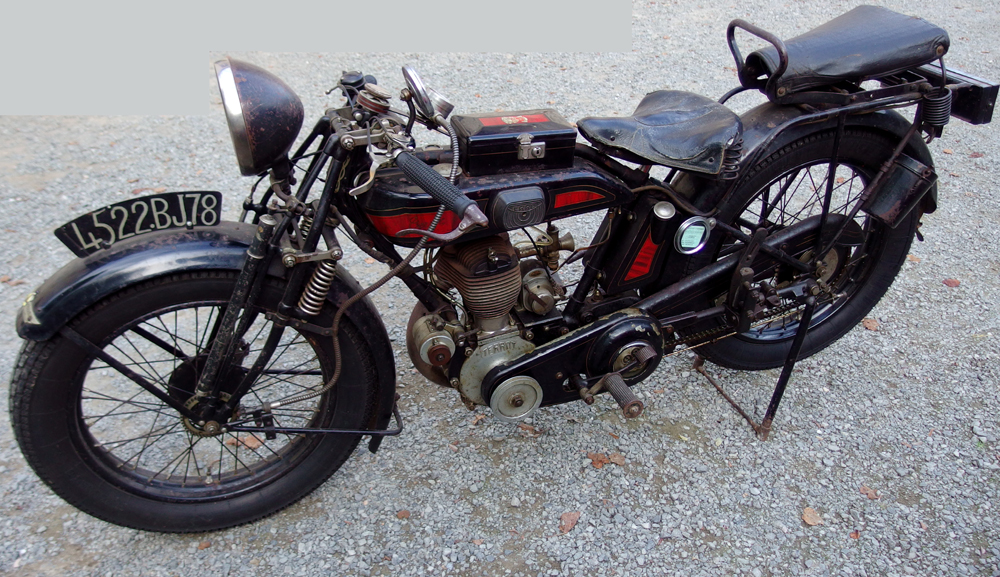

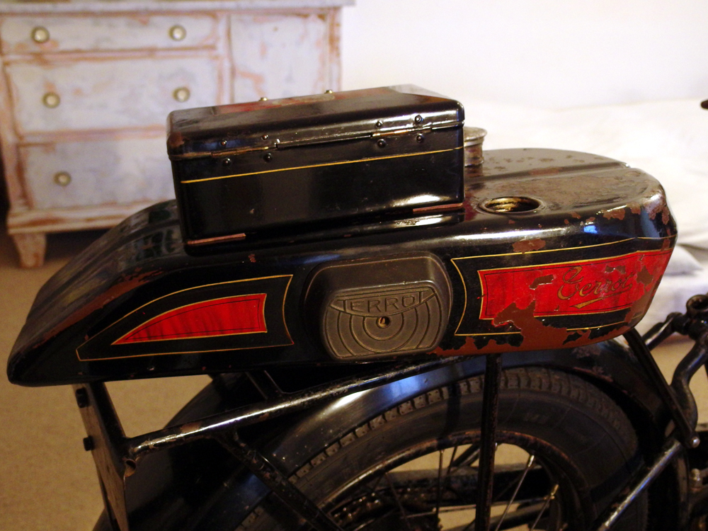

Hier die Terrot, direkt nach dem Kauf:

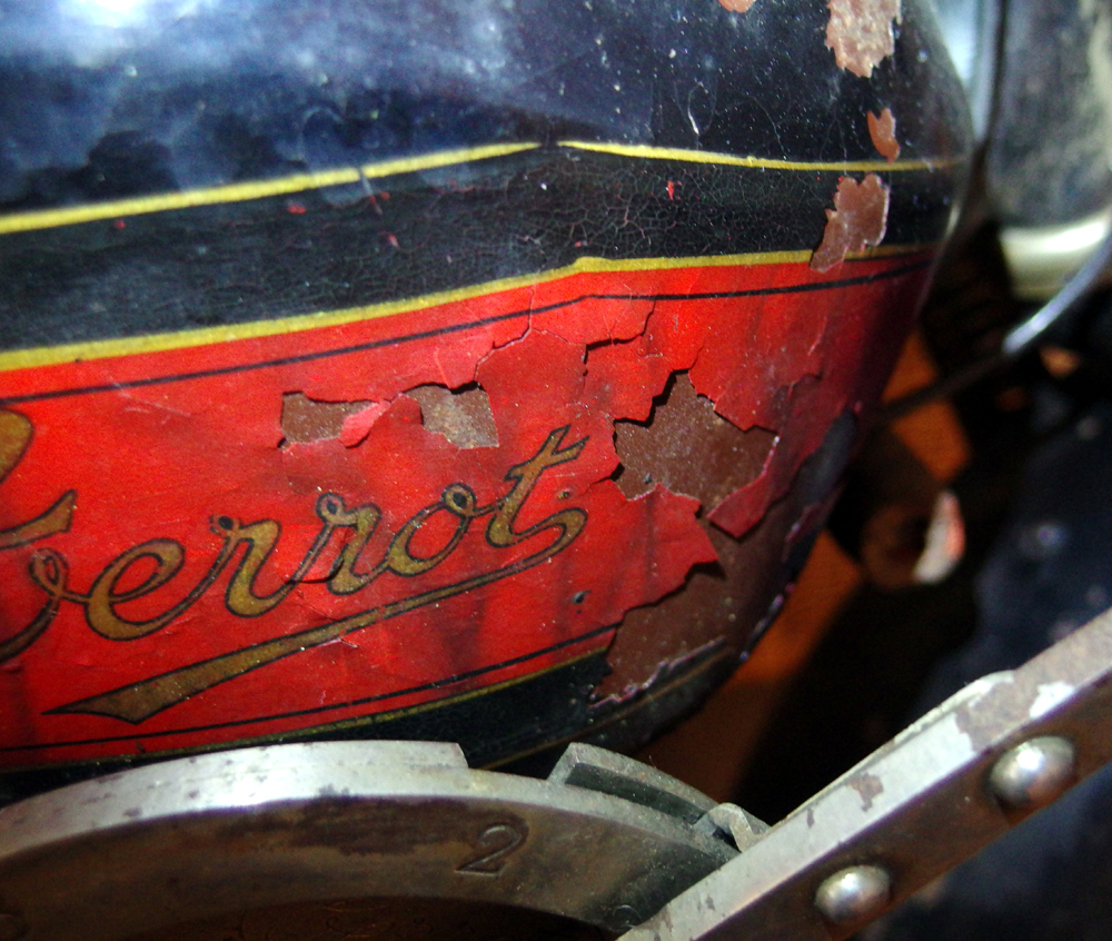

Originallack, abblätternd:
Originallack, mit X-Seal http://www.x-seal.co.uk/ und anschließend Owatrol behandelt:

Nein, die Auflageflächen der Lager am Lenkkopf (am Rahmen, darin läuft das Lenkrohr) sollte vor Einsetzen den neuen Schalen plan gefräst werden.
Mit dem Werkzeug, das eine gute Fahrradwerkstatt haben sollte, wird das ohne Zerlegen des Fahrzeugs gemacht.

Also sollten die neuen (oder die auf welche Art auch immer bearbeiteten alten) Lagerschalen nicht einfach wieder in den Lenkkopf eingesetzt, sondern dieser vorher bearbeitet/plan gefräst werden? So verstehe ich das.
Innendurchmesser etc. liefere ich euch nach. Anschließend kann konkret überlegt werden, wie es weitergeht.

Ein Traum von einem Motorrad! Herzlichen Glückwunsch!
Beiträge: 26567
Re: Lagerschalen Lenkkopflager Terrot, Bj. 27 - Neuanfertigu
Beitragvon Dreckbratze » Sa 24 Feb, 2018 15:31
jawohl! und danke fürs nicht neu lackieren!
Beiträge: 22547
Beitragvon Lederclaus » Sa 24 Feb, 2018 15:32
Jonas, die Rohrenden des Rahmens werden nachbearbeitet. Pilothülsen einsetzen und mit einem Fräser ganz zart abfräsen bis die beiden Flächen gerade und planparallel sind. Die Unterseiten der Becher prüfen und ggfs leicht nachdrehen. innen ausdrehen, bis käufliche Lagerschalen rein passen (Ural, Harley, was auch immer). Das Fahrradwerkzeug könnte sogar passen, so hab ich das jedenfalls mal gelernt und mach es auch bei Motorrädern so, wenn die Becher mal ausgewechselt werden müssen. Für Harley hab ich mir mal ein Werkzeug dazu gebaut, aber der Fräser ist weder vom Winkel noch von der Größe bei dir passend.
Übrigens ein Traum von einem Motorrad. Sowas wünsch ich mir schon ganz lange...

Dankeschön! Ja, sie ist wunderschön! Aber ich betrete in vielen Bereichen absolutes Neuland... Was ja auch Sinn der Sache war. Nun bin ich aber einerseits darauf angewiesen, pfiffige Leute aufzutun, die Sachkenntnis und Möglichkeiten haben und andererseits genötigt, mich selber komplett in etwas Neues reinzufuchsen... Auch das war Sinn der Sache! :-) Spaß macht es... Aber die Lackbearbeitung hat mir einige zusätzliche graue Haare bereitet. Alles, was ich da zerstört hätte, wäre unwiederbringlich verlorener Originalzustand gewesen. Ich finde, es ist mir recht gut gelungen. Trotzdem: Die Hemmschwelle, so ein Motorrad überhaupt zu beschrauben, war eine hohe. Nur - was soll ich machen? Fahren möchte ich sie, nicht im Museum ausstellen.
