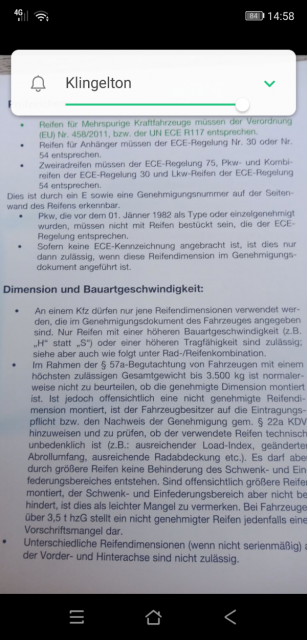

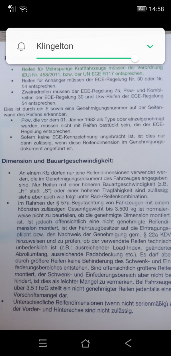

Beitragvon Herbert H » Fr 06 Mär, 2020 15:02
Ein Pickel dürfte ich mit den Reifen ausstellen.
