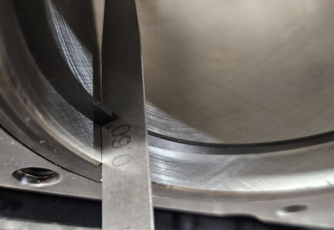

Ich möchte bei einem XT600Z Motor Zylinder/Kolben neu machen.
Zu diesem Zweck habe ich von Kedo einen Kolben im 1. Übermaß bestellt und den Zylinder mit Kolben in eine bekannte Schmiede (Schloffer) hier in Graz gebracht.
Nachdem ich den gebohrten/geschliffenen Zylinder zurückbekommen habe, war der Kolben/Ringe noch immer originalverpackt.
Der Schloffer hat den Zylinder gebohrt ohne beim neue Kolben Maß zu nehmen.
Ich habe die Ringe ausgepackt und in den Zylinder gesteckt.

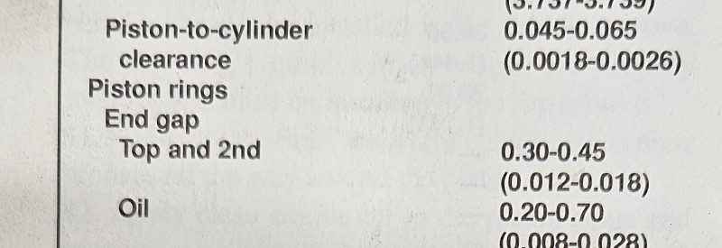

Im Handbuch steht ein maximaler Spalt von 0,45.
Die neuen Ringe haben einen Spalt von 0,60, also mehr als Maximum.
Ärgere ich mich begründet, oder unbegründet?
Soll ich den Kolben/Ringe trotzdem verbauen (und mir keine Sorgen machen)?

ICH behaupte das ist OK, wenn dann müsste man den Ringhersteller in die Verantwortung nehmen. Ausser der Zylinder ist zu groß gebohrt, aber beim Schloffer glaub ich, passiert das nicht so oft.
Das größere Stoßspiel merkt man weder an Kompression noch an Ölverbrauch. Wenns Di arg stört, dann solltest Du neue Übermaßringe besorgen und selber die Stöße in Form bringen.

Da werds sauber durchpfeiffen ;) aber Ringspalt ist eher ein Problem wenn zu klein.
Ich würde lieber checken ob das Kolbenspiel passt, das ist nämlich bei Schmiede- und Gusskolben verschieden. Also falls Du jetzt ganz noblig einen Schmiedkolben hast. Der Wiseco ist da z.B. mit 0,076mm angegeben.

Naja, Durchpfeifen wohl nicht, wenn der obere Ring nach Wössner, Wiseco und J.E. bei dem Durchmesser 0,4mm, und der Zweite 0,5mm haben soll. Dann passts ja beinah...

Meine Bedenken liegen eher beim Kolbenspiel, aber das kann ich nicht genau messen.
Wenn der Ring über dem Limit ist, könnte der Kolben hörbar scheppern und alles wäre umsonst.

Wauschi, scheppern werd der wegen 0,015mm Stoßspiel nicht. Die 175er DTs haben irgendwo zwischen 0,12 und 0,15 Spiel Kolben/Laufbuchse zum klappern angefangen, dann sind sie aber am besten gegangangen. Drüber sind sie dann recht flott müde geworden.
Aber der Ringspalt wird keine Geräusche machen...

Das Rimgstossspiel ist schon mal nicht zu klein, das ist schpon mal gut.
Was das Kolbenlaufspiel angeht, sollte man tunlichst den Angaben desKolbenherstellers folgen und das steht meist auf der Verpackung, was demIstmaß sesZylinders sein sollte, vorsichtige Naturen legen gern 1/100tstel oben drauf. das Untermass hat der Kolben,meist auf den Kolbenboden vermerkt. Das Kolbenringstossspiel entspricht meist der Wrfarung des Herstellers und dieRinge köönnen je nach Bauart, dick oder dünn, Material ordetlich wachsen und bei Betriebstemperatur gegen 0 sein.
Ergo wenn das Kolbenlaufspiel stimmt und das Ringstossspiel groß genug ist würd ichmir keinn Kopf machen, sieh lieber zu das die RINGE RICHTIG MONTIERT WERDEBM SCHÖN !"= gRAD VERSETZT dann pfeift da auch nix durch und den Kolbebbolzensicherungsring, was ein Wort,mit den offenen Teil nach oben oder unten und bitte ned glei Vollgas, beim ersten Lauf leicht rthöhte Drehzahl,minnimiert diw Fresserneigung, dann wird das schön.
