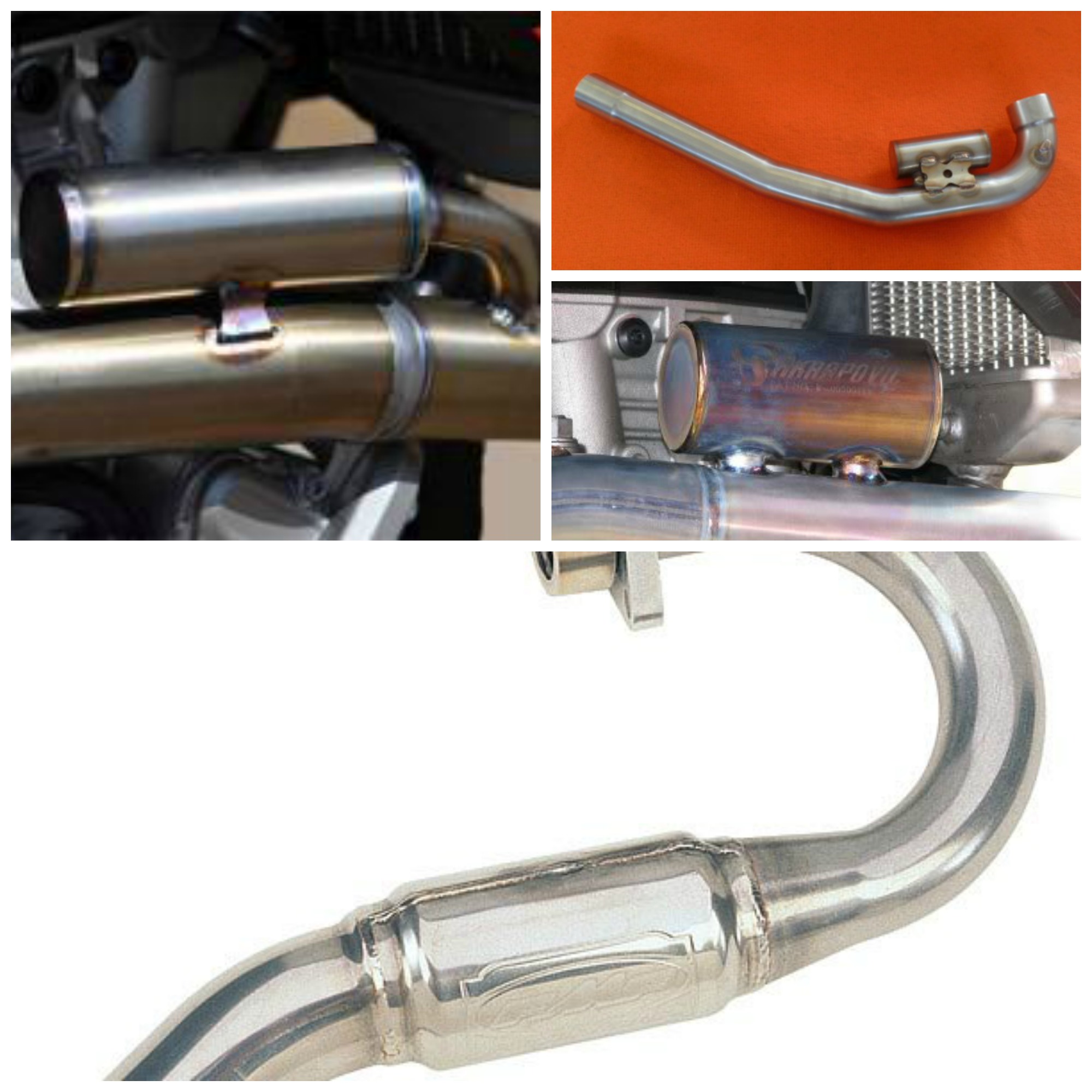

weil ich da nächtens drüber gestolpert bin:
"powerbomb":
das wäre eine schöne bastelaufgabe, und wenn dann hinten wirklich 2-3db weniger rauskommen
wär das schon eine überlegung wert. über mehrleistung will ich eh nicht nachdenken, aber hat da wer erfahrung,
oder ist das nur proll und beschäftigungstherapie ?

Beitragvon hiha » Mi 11 Feb, 2015 09:42
Das bringt alles was, oder auch nicht, je nachdem wo die Dinger sitzen.
Bild 1,2+3 sind Helmholtzresonatoren, die man eigentlich genau positionieren müsste damit sie wirken. Angeblich muss man da aber nicht so genau schaun. Dranbaazeln und gut isses. Bild4 zeigt die normale "Blodern". Schadt nix, nutzt nix, aber bei sehr langen Krümmern kanns was bringen.
Machst so eine Bombm wie Foto3 hin wenn Platz is. Schaut zumindest sauwichtig aus :smt023

Beitragvon HorXT » Mi 11 Feb, 2015 10:55
wieso soll es dadurch leiser werden?
In der Blodern ist ja nix drinnen, oder?
Ich habe noch einen originalen HL Auspuff im Keller liegen - der von der ersten Serie der zuerst runter und dann links am Zylinder vorbei ging - der hat auch so eine Blodern auf der Höhe vom Zylinder - ich glaub da ist nix drinnen...aber ich habe noch nicht reingeschaut..laut ist der auf jeden Fall
Oder wird der Auspuff leiser nur durch die Vergrößerung des Durchmessers??

Beitragvon hiha » Mi 11 Feb, 2015 11:15
HorXT hat geschrieben:wieso soll es dadurch leiser werden?
Die steile Druckwelle aus dem Auslass expandiert in die Kammer und verliert dabei durch Dämpfung an Steilheit. Ähnlich wie beim Stopf-Wolle-Absorptionsdämpfer, wo ja auch nix durch- sondern nur am gelochten Rohr vorbeiströmt.
Viele Leute meinen dass das Ding auch als Helmholtz-Resonator wirken täte, was ich aber bezweifle, weil das ja eh nur sehr SEHR schmalbandig was auslöschen könnte.
Dazu kommt noch, dass Volumenvergrösserung generell Lautstärke vermindern kann.
