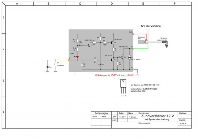

Da muss man angemeldet sein, um die Schaltpläne zu sehen :(.
Gruß Stefan
Beiträge: 1387
Re: Schwalbe KR 51/2E will ums verrecken nicht
Beitragvon Richy » Sa 24 Jun, 2023 09:03
Der Harald wird sicher nichts dagegen haben, also Bitteschön:
Bild 022a.jpg (37.22 KiB) 4637-mal betrachtet

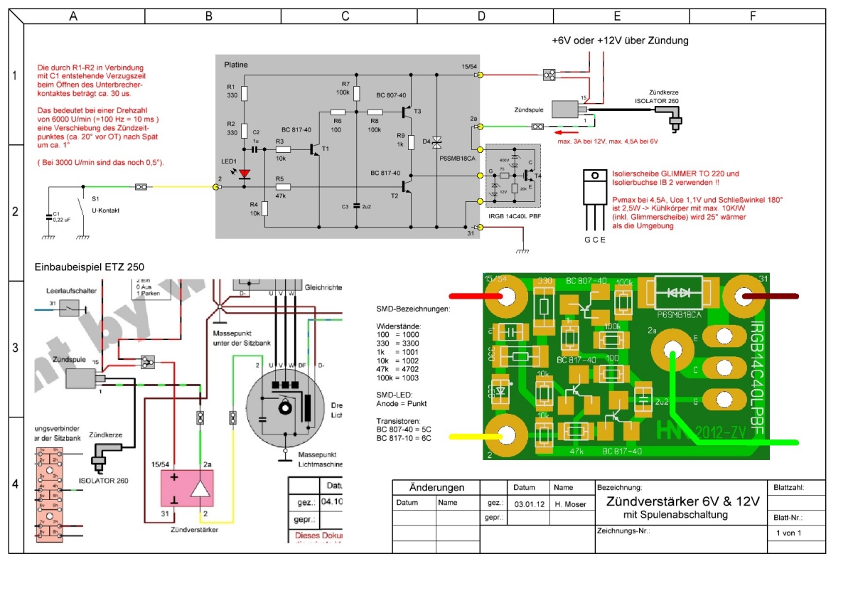

Beitragvon Richy » Sa 24 Jun, 2023 09:05
Und hier die 6V-Variante:

Beitragvon Laternenschrauber » Sa 24 Jun, 2023 17:11
Danke :), aber wie ich sehe, schon SMD. Das iss zu klein für meine Griffel, aber auf jeden Fall interessant.
Gruß Stefan

Beitragvon Richy » So 25 Jun, 2023 08:09
Laternenschrauber hat geschrieben:Danke :), aber wie ich sehe, schon SMD. Das iss zu klein für meine Griffel, aber auf jeden Fall interessant.
Der IGBT ist schon groß, das restliche Hühnerfutter gibts ebenfalls in groß. :wink:
Der Schaltplan ist auch einfach genug, um auf einer Lochrasterplatine aufgebaut zu werden.
