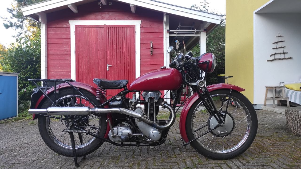

Beitragvon kohai » Fr 03 Sep, 2021 22:29
Hi, du wolltest ein Bild sehen. Bittesehr. Inkl. Superbike Bremse. Bin heute und gestern mal wieder eine runde gefahren!
Grüße kohai

Beitragvon lallemang » Fr 03 Sep, 2021 23:06
und 'ne high pipe :smt023

Beitragvon hiha » Sa 04 Sep, 2021 06:07
Militärische offroadversion..

Beitragvon Jonas » Sa 04 Sep, 2021 22:43
Gefällt! :smt023 Kriegst noch ´ne PN dazu...
