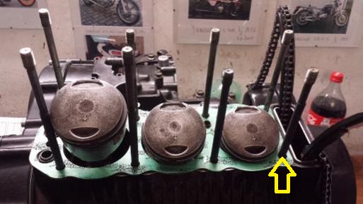

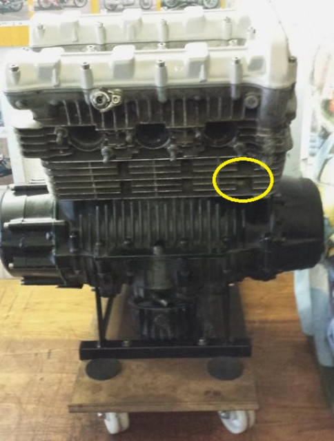

Die Ölkanäle sind rechts. Hier sabbert es links vorne. Ich habe den Bereich markiert. Diese Bilder sind aus dem www! nicht von meinem Motor. Bei meinem Motor ist die Fußdichtung durchgehend bis über den Kettenschacht. Ich habe eben Rot/Weiß bestellt. Es schadet nicht den Zylinder zu prüfen.
Bild Quelle: https://www.alter-schrauber.de/yamaha-x ... f/teil-15/
