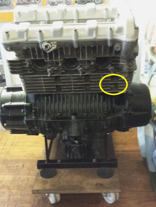

Theorie und Praxis . In Kurzform: Es hat funktioniert und ich konnte Dichtmasse auftragen. Nicht funktioniert hat es mit der Dichtigkeit. Ölverlust an der linken Seite beim vorderen, äußersten Stehbolzen. Vermutlich kommt es vom Steuerkettenschacht.
Ich nehme den Motor mal wieder raus. Klappt mittlerweile recht gut.

ich will ja nicht unken, aber der XS850 Zylinder neigt am Steuerkettenschacht zu Rissen
ich drück die Daumen

Beitragvon sejerlänner jong » Mo 09 Jan, 2023 12:01
Och nö, das wäre ja echt ne Katastrophe.
D.h. Zylinder mit Rot/Weiß auf Risse prüfen.
Beiträge: 3671

Nicht gleich das Kind mit dem Badewasser ausschütten ist der 1. Stehbolzen nicht auch der, wo der Ölkanal zum Kopf geht? Falls ja, da sollte dann ein O-Ring sein.

Hi Greg
Die Ölkanäle sind rechts. Hier sabbert es links vorne. Ich habe den Bereich markiert. Diese Bilder sind aus dem www! nicht von meinem Motor. Bei meinem Motor ist die Fußdichtung durchgehend bis über den Kettenschacht. Ich habe eben Rot/Weiß bestellt. Es schadet nicht den Zylinder zu prüfen.
Bild Quelle: https://www.alter-schrauber.de/yamaha-x ... f/teil-15/
